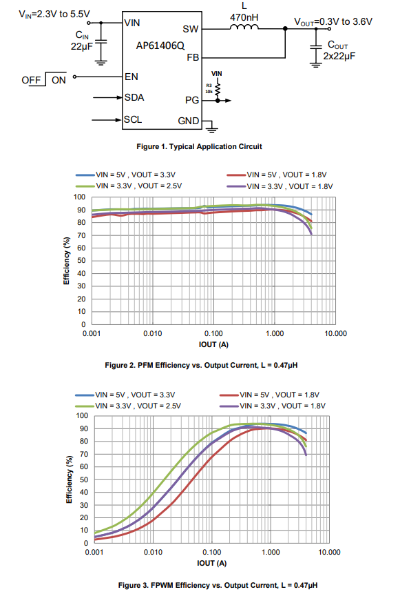

三、典型应用电路与性能特性
3.1 典型应用电路
AP61406Q的典型应用电路相对简单,主要包括输入电容、输出电容、电感等元件。输入电容用于减少从输入电源汲取的浪涌电流和开关噪声,输出电容则用于保持输出电压纹波小,确保反馈环路稳定,并减少负载瞬变时输出电压的过冲和下冲。电感与输出电容构成LC滤波器,对输出电压进行平滑处理。
3.2 性能特性
在典型工作条件下($T{A}= + 25^{circ}C$,$V{IN}=3.3V$,$V_{OUT}=1.8V$,$L = 0.47mu H$),AP61406Q展现出了良好的性能。其效率与输出电流的关系曲线表明,在不同的输出电流下,芯片都能保持较高的效率,尤其是在轻载时,PFM模式能够进一步提高效率。此外,芯片的线性调整率和负载调整率都非常出色,能够在输入电压和负载变化时,保持输出电压的稳定。

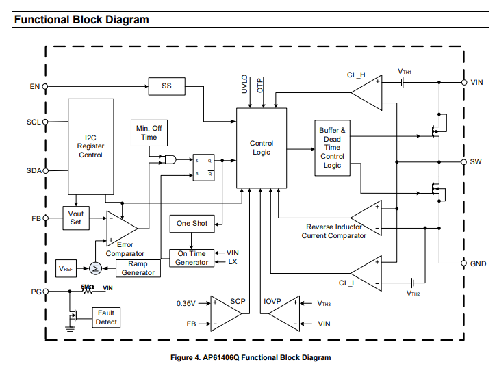

四、应用信息详解
4.1 控制架构
4.1.1 恒定导通时间(COT)控制
COT控制架构允许快速瞬态响应,无需环路补偿,减少了外部元件数量和设计复杂度。它通过固定高端开关的导通时间来调节输出电压,导通时间可以通过公式$t{ON}=500nstimes(V{out}/V_{IN})$(默认频率)进行估算。同时,芯片具有110ns的固定最小关断时间,可防止负载瞬变时电感电流失控。
4.1.2 保护电路
  • 欠压锁定(UVLO):当输入电压$V{IN}$下降到低于UVLO检测阈值(典型值2V)时,UVLO电路开始工作,参考电压$V{REF}$停止,高端和低端开关关闭,输出电压$V{OUT}$根据输出电容$C{OUT}$的值和负载下降。当$V_{IN}$上升到高于UVLO释放电压(典型值2.15V)时,芯片将重新启动工作。
  • 电流限制保护:AP61406Q通常具有6A的高端开关电流限制。当流入高端开关的电流达到电流限制阈值时,芯片将进入逐周期电流限制模式,直到电流下降。此外,还实现了逐周期谷值电流检测电路,在低端开关导通状态下监测开关电流,如果监测到的电流高于电流阈值,转换器将保持低端开关导通,直到电流降至阈值水平或更低。
  • 短路保护和恢复:当输出节点短路到地,反馈电压$V{FB}$下降到0.36V以下时,芯片将进入打嗝模式以降低功耗。如果短路故障消除,$V{FB}$上升到0.36V以上,芯片将恢复正常工作。
  • 过温保护:内部热温度保护电路可在结温超过最大允许值(+160°C)时,关闭内部控制电路和开关。当结温下降到+130°C时,芯片将在软启动电路的控制下自动重启。
