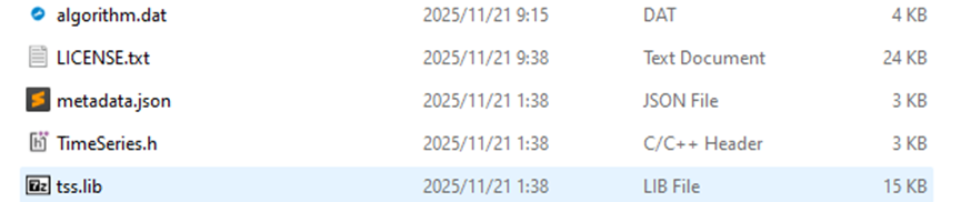

接下来小编就以NXP推出的Time Series Studio,以下简称TSS为例,给大家分享下如何将一个静态算法库导入到一个模拟器工程中。首先要声明的是,开发流程其实和有实体硬件是一模一样的,都需要我们新建工程并添加代码依赖文件到IDE中。在开始前,请先准备好一个编译好的算法库文件,小编这里就以TSS生成的一个SVM算法库文件为例进行说明:

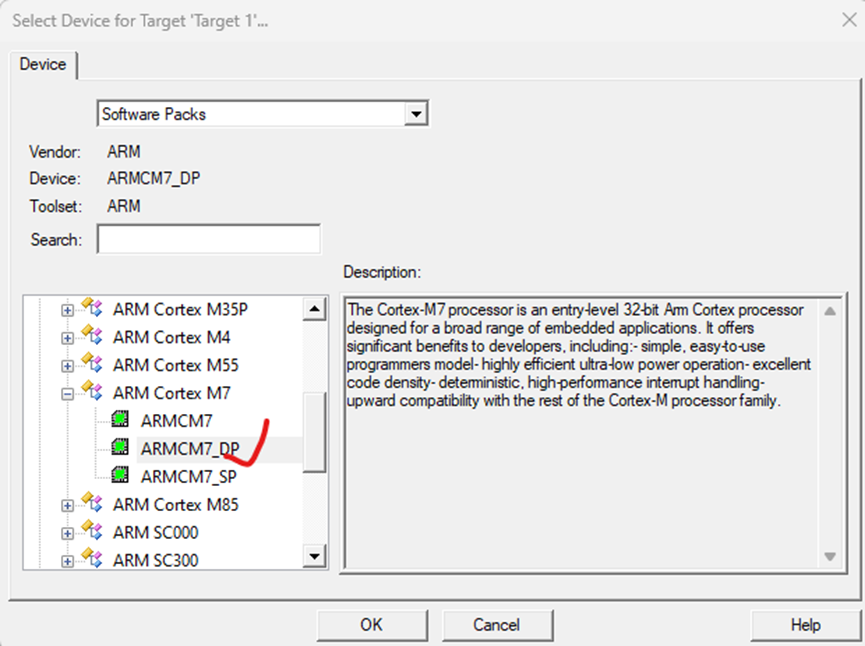

1.新建工程:这里要注意,由于我们是模拟器运行,在选择器件时候就不能选择各个芯片厂商提供的pack了,这里我们选择arm-》cortex-m7:

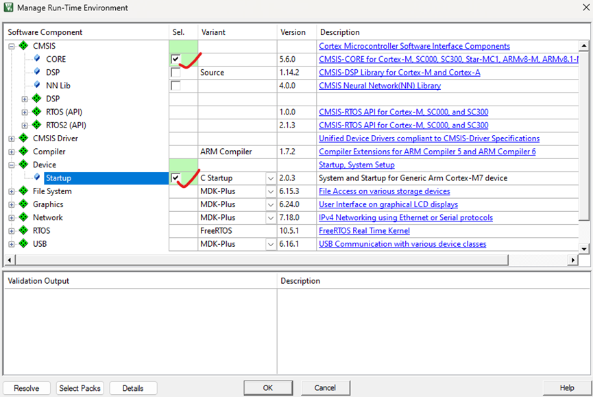

点击OK后,会弹出依赖包添加提示,这里需要注意的是,如果你想自己添加启动文件等依赖也是可以的,不过为了简单起见,小编建议大家直接在这里勾选,只需要选择两个即可:

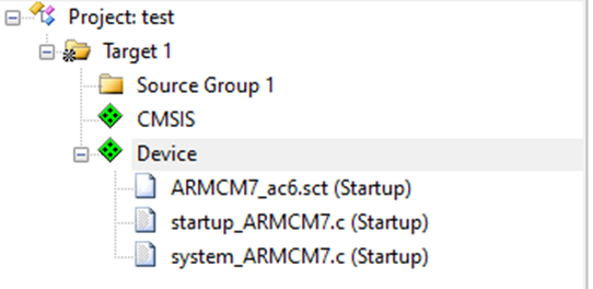

现在,和器件相关的文件就已经添加完毕了:

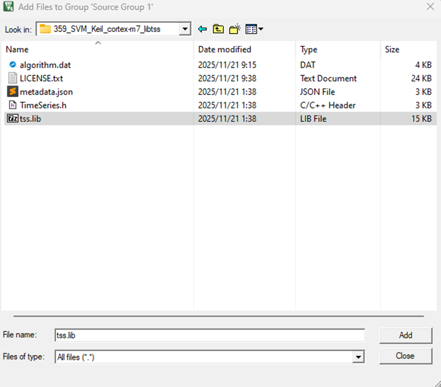

2.添加源文件和算法库文件,选择要添加的library以及源文件:

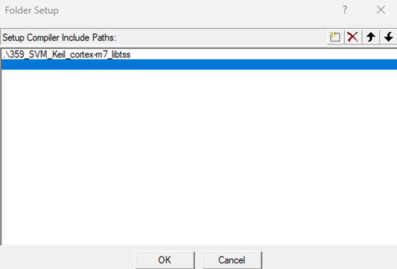

3.根据需要进行头文件引用路径的配置:

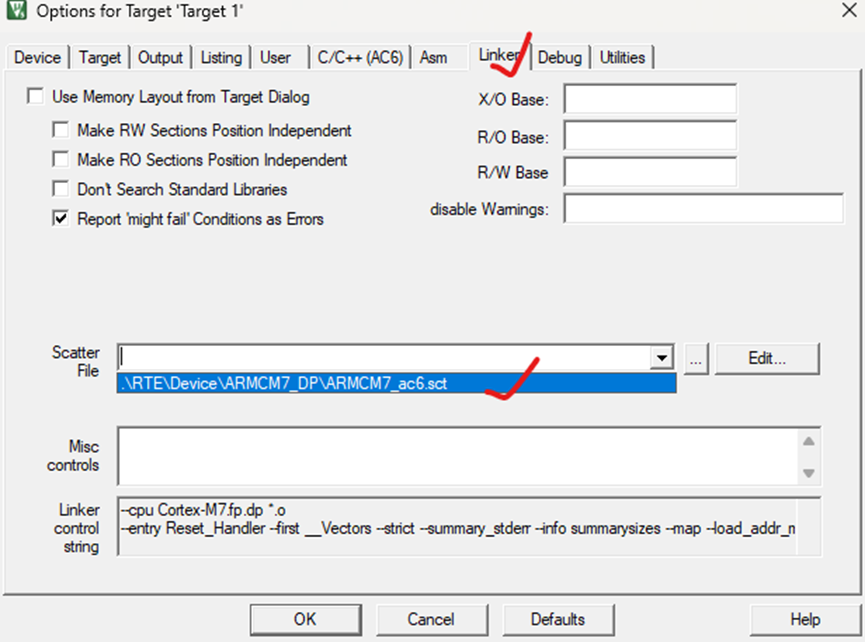

4.为工程添加linker脚本,在Linker选项卡下,下拉菜单选择_ac6.sct:

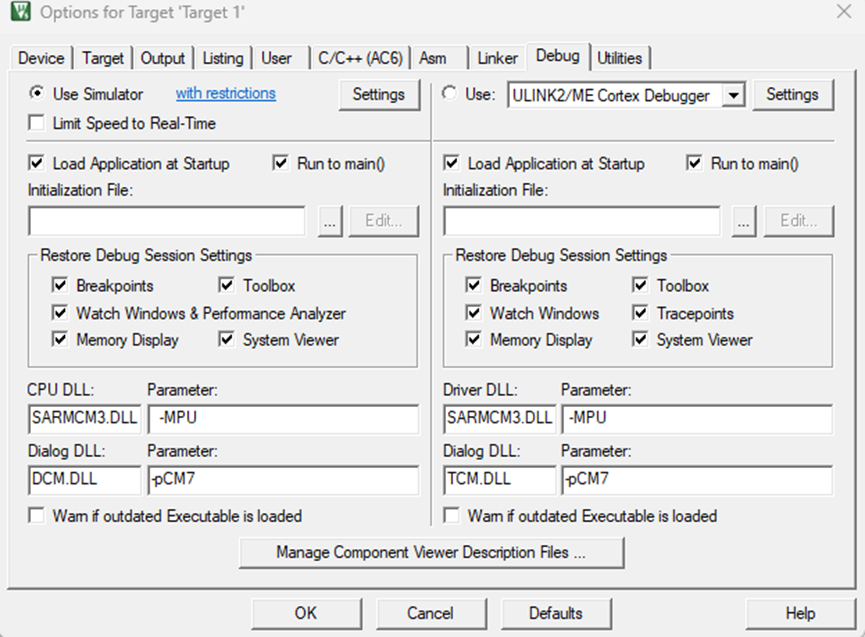

5.由于我们是在模拟器运行,需要修改Debug的方式,勾选Use Simulator:

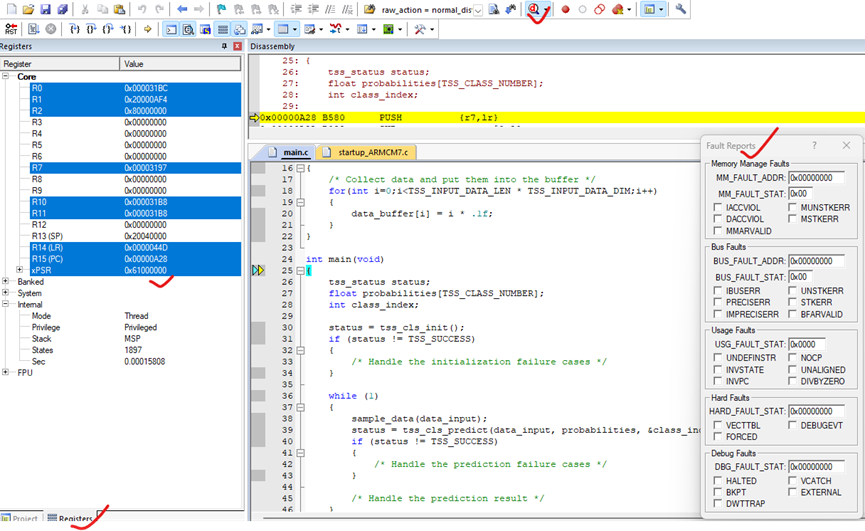

6.至此我们就完成了所有的配置工作,接下来就是熟悉的三件套了:编译、下载、调试。不过要注意的是,由于我们没有真机,对于烧写flash等操作就不再需要了。直接点击调试按钮即可跳转调试页面,可以完美查看程序运行、寄存器状态、错误报告等:
