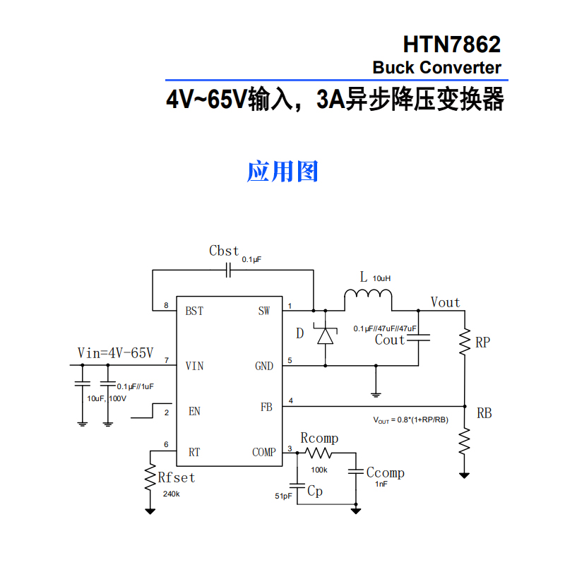

工业控制、电信通信汽车电子等众多领域,降压转换器作为电源系统中的核心部件,其性能直接决定了整个系统的稳定性、效率和可靠性。尤其是面对宽范围输入电压、多变负载条件以及严苛的保护需求时,一款高性能的降压转换器更能凸显其核心价值。HTN7862作为一款专为复杂场景设计的3A降压转换器,凭借其丰富的功能配置和出色的性能表现,成为了上述领域电源设计中的理想选择。
从核心规格来看,HTN7862首先具备极为出色的输入电压适应性,其输入电压范围覆盖4V至65V,这一宽电压范围使其能够轻松适配多种常见的电源轨系统,无论是低压供电场景还是高压供电环境,都能稳定接入并正常工作。同时,芯片内部集成了一枚260mΩ的高侧MOSFET,这一集成设计不仅简化了外围电路的设计复杂度,减少了外部元器件的使用数量,还能在一定程度上降低电路的寄生参数,提升转换效率。值得注意的是,其内置功率管的导通电阻规格也达到了250mΩ,双参数保障了功率传输过程中的低损耗特性。
在工作机制与性能优化方面,HTN7862采用了峰值电流模式控制架构,这种控制方式能够快速响应负载变化,有效抑制电感电流纹波,提升系统的动态响应速度。为了进一步优化轻负载工况下的效率,芯片特别支持跳周期调制(PSM)技术,当负载处于轻载状态时,芯片会自动进入跳周期工作模式,通过减少开关动作次数来降低开关损耗,从而显著提升轻载效率,这一特性对于电池供电或对功耗敏感的应用场景至关重要。与此同时,HTN7862还拥有105μA的超低静态电流,即使在待机状态下也能将功耗控制在极低水平。
针对不同应用场景的灵活性需求,HTN7862提供了多项可编程与可优化功能。其开关频率可在100kHz至2MHz的宽范围内通过外部电阻进行调节,设计师可以根据实际应用中的效率需求、电感尺寸限制等因素,灵活选择最合适的开关频率,实现效率与体积的最佳平衡。此外,芯片还具备外部环路补偿功能,设计师可通过外接补偿网络,根据具体的负载特性和系统要求,灵活优化环路稳定性或环路响应速度,大幅提升了电路设计的灵活性和适配性。值得一提的是,其开关MOS的最小导通时间仅为120ns,这一参数确保了芯片在高压输入、低压输出的极端工况下也能正常工作。
为了保障系统在各种复杂工况下的安全稳定运行,HTN7862配备了一套全面的保护机制,为电源系统构筑了坚实的安全防线。具体包括逐周期电流限制功能,能够实时监测电感电流,当电流超过设定阈值时立即限制导通时间,防止过流损坏;热关断保护功能,当芯片结温超过安全阈值时自动关断输出,避免过热烧毁;输出过压保护功能,有效防止输出电压异常升高对后级负载造成损坏;输出过载保护功能,在负载过重时及时切断输出,保护芯片和外围器件;以及输入电压欠压保护功能,当输入电压低于设定值时停止工作,避免在低压下异常运行。
在封装与应用场景方面,HTN7862采用无铅的ESOP8封装,这种封装形式具备良好的散热性能和引脚可焊性,符合环保要求,同时也便于PCB布局设计。基于上述出色的性能特性,HTN7862的应用场景极为广泛,可完美适配12V、24V、48V等常见的工业和电信电源轨系统,也能满足汽车系统中严苛的工作环境要求,在分布式电源系统中可作为中间级降压单元,同时也是高压电源转换场景中的可靠选择。
综上所述,HTN7862凭借宽输入电压范围、高集成度、高低负载兼顾的高效率、灵活的可编程特性以及全面的保护机制,全方位满足了工业、电信、汽车等多领域的电源设计需求。无论是从简化设计、提升效率还是保障系统安全的角度来看,HTN7862都展现出了卓越的性能优势,无疑是一款能够为各类复杂电源系统提供稳定可靠解决方案的高性能3A降压转换器。
