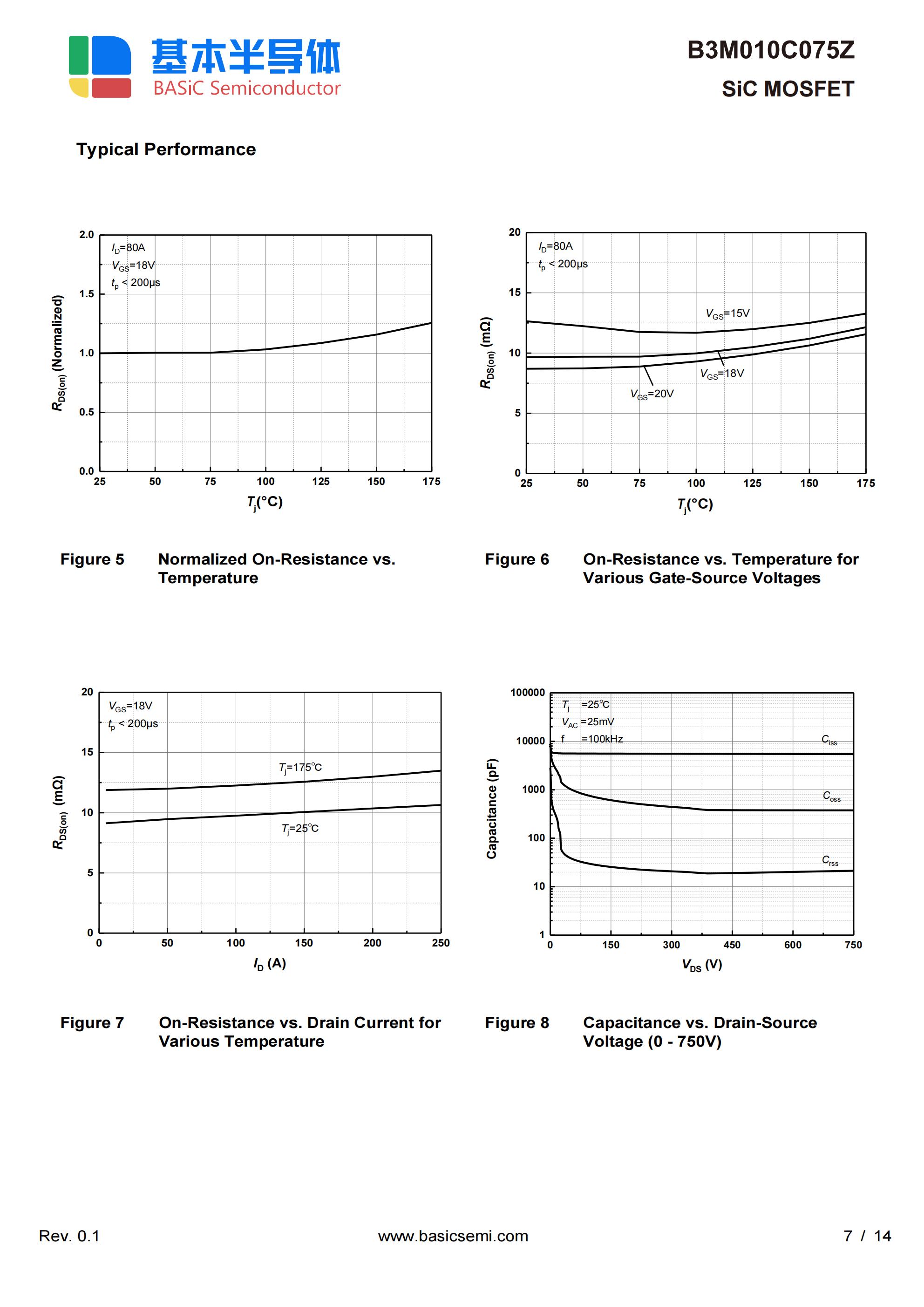

2.3 导通电阻的温度系数与并联稳定性
SiC MOSFET 的 RDS(on)​ 温度系数是物理机制竞争的结果:高温下,界面态陷阱的热激发导致沟道迁移率提升(电阻降低),而晶格振动导致的声子散射导致漂移区迁移率下降(电阻升高)。对于高压器件,漂移区占主导,因此整体表现为正温度系数(PTC)。
数据深度横评:
下表总结了各器件在 175∘C 时导通电阻相对于 25∘C 的归一化倍数(基于 Figure 5 数据):
器件型号 电压等级 RDS(on)​ 倍率 (175∘C) 物理机制推断
B3M040065Z 650V ~1.5x - 1.6x 沟道电阻占比大,部分抵消了漂移区的 PTC 效应
B3M010C075Z 750V ~1.25x 异常优秀的稳定性。沟道迁移率提升效应显著,工艺优化明显
B3M013C120Z 1200V ~1.7x 标准的高压器件行为,漂移区散射占主导
B3M015E120Z 1200V ~1.7x 同上
B3M020140ZL 1400V ~1.85x 最强的 PTC。为承受 1400V,漂移层最厚,散射影响最大
深度分析 - B3M010C075Z 的卓越表现:
B3M010C075Z (750V) 的导通电阻在高温下仅上升约 25% ,这是一个极具竞争力的指标。在储能变流器PCS等应用中,结温常年在 100∘C 以上波动。如此平坦的温度系数意味着在实际工况下,其导通损耗远低于标称值相似但温度系数较差的竞品。这可能归功于其采用了先进的平面工艺,优化了沟道电子迁移率在高温下的表现。
并联设计的启示:
所有五款器件均表现出正温度系数,这是多管并联实现均流的物理基础。当某一支路电流过大导致发热时,其电阻自动升高,将电流“挤”向较冷的支路。B3M020140ZL 的强 PTC 特性虽然增加了高温损耗,但也赋予了其极佳的并联热稳定性,非常适合兆瓦级光伏逆变器等需要大量并联的场景 。

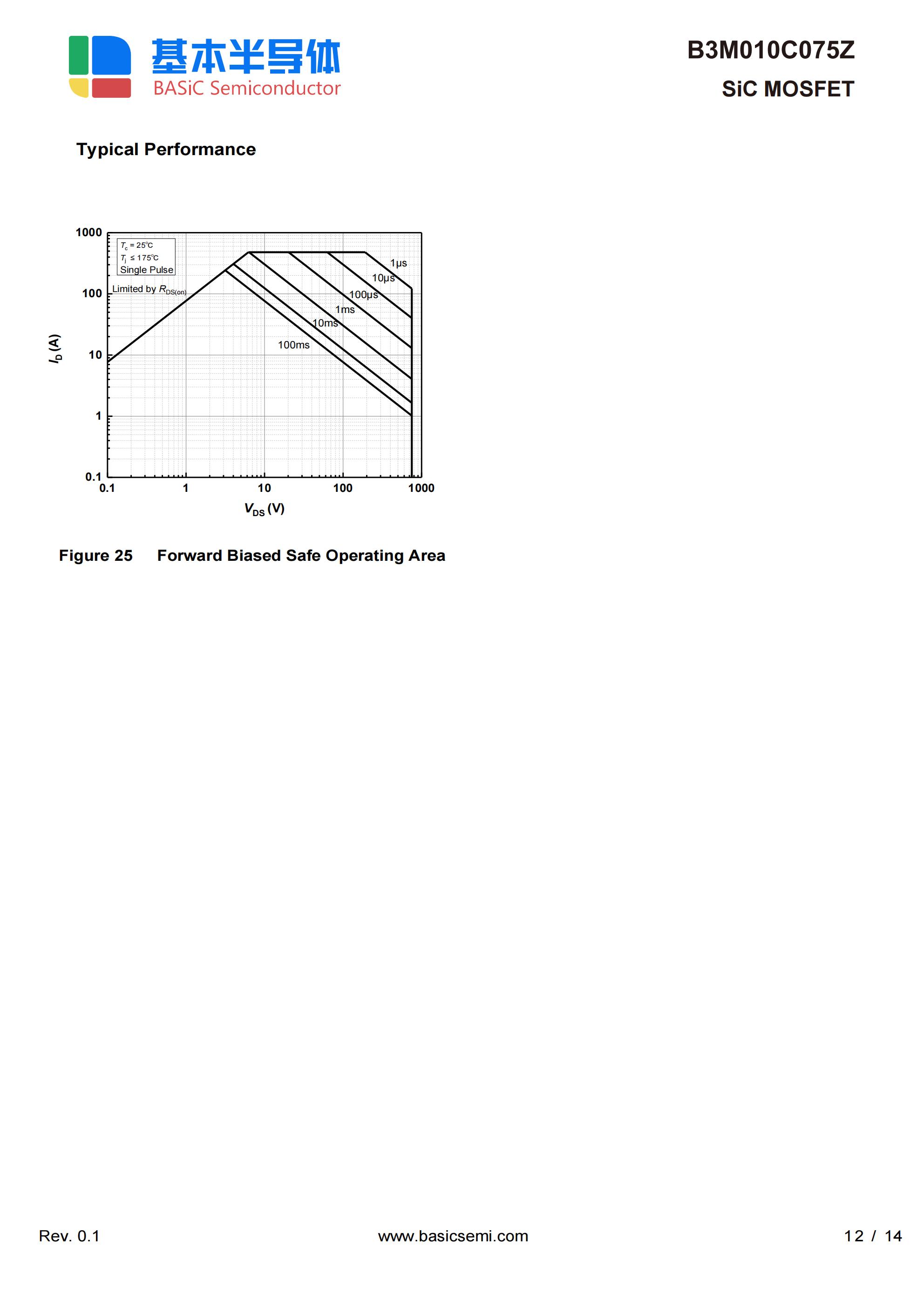

3.2 饱和电流与短路安全工作区 (SCSOA)
饱和区的电流水平决定了短路发生时器件必须承受的瞬时功率。
观察 B3M013C120Z 的 Figure 1 ,在 VGS​=18V 时,饱和电流远超 300A(甚至可能达到 400A 以上,图表未完全显示)。对于标称电流 180A 的器件,这意味着短路电流是额定电流的数倍。
在短路事件中,器件同时承受母线电压(如 800V)和饱和电流(如 400A)。瞬时功率密度高达 320kW。由于 SiC 芯片面积通常远小于同功率等级的 IGBT,这种热冲击是毁灭性的。
B3M040065Z 的饱和电流相对较小 ,这与其较高的导通电阻 (40mΩ) 有关,沟道本身的电流限制作用更强。
保护策略:
对于 B3M010C075Z 和 B3M013C120Z 这类高饱和电流器件,传统的去饱和(Desat)检测电路必须在极短时间内(通常 < 2μs)响应。此外,数据手册中 Figure 1 在高 VDS​ 和高 ID​ 区域的平坦度是 Desat 检测的关键。如果曲线存在明显的上翘(沟道长度调制效应),会导致短路电流随母线电压升高而进一步增加,缩短短路耐受时间。

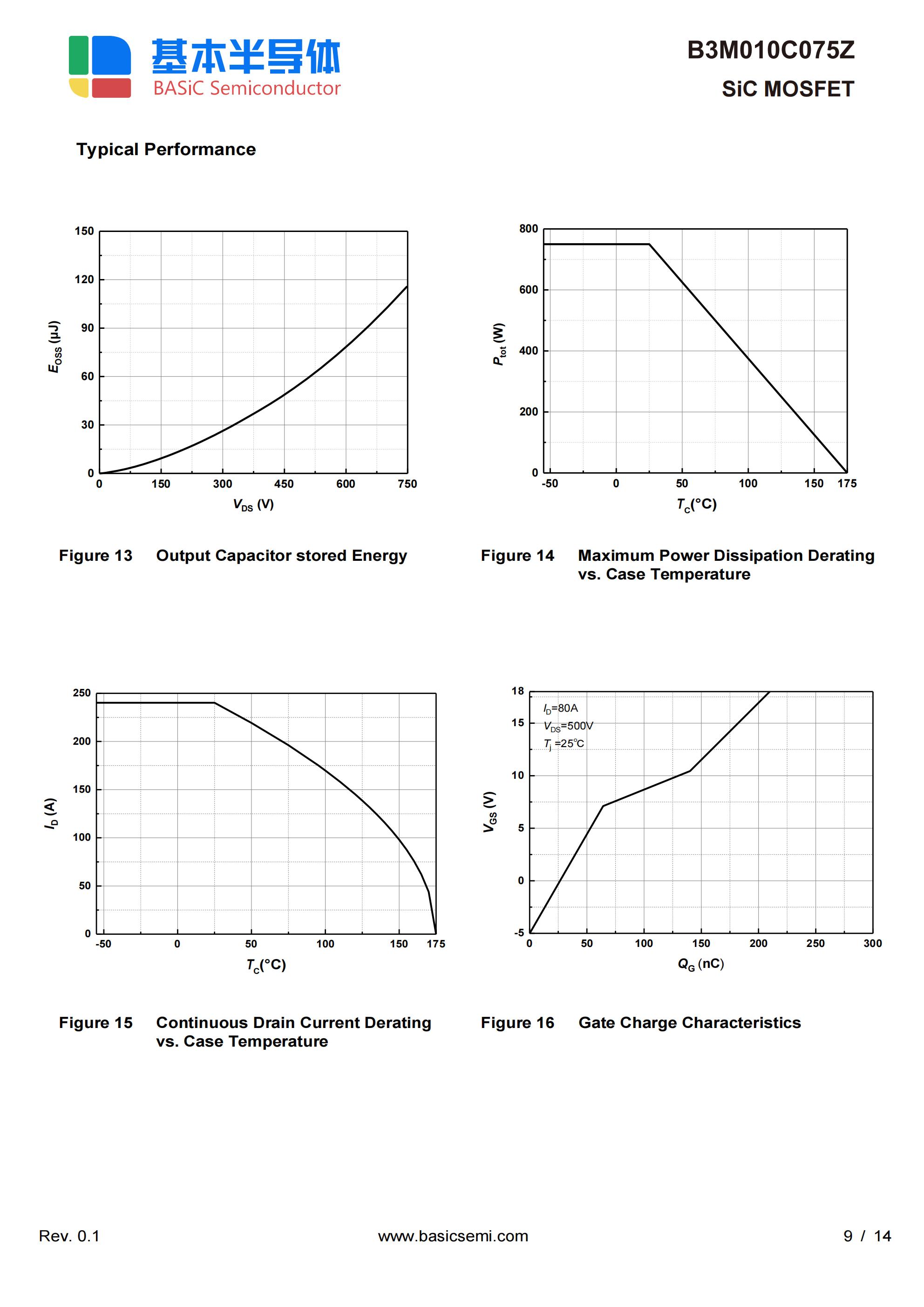

SiC MOSFET 的极速开关能力源于其极小的寄生电容。数据手册中的电容特性(Figure 8 左右)是非线性的,随 VDS​ 变化剧烈。
5.1 寄生电容 (Ciss​,Coss​,Crss​) 的结构性差异
输入电容 (Ciss​=CGS​+CGD​)
B3M010C075Z:高达 5500 pF 。
B3M040065Z:仅 1540 pF 。
B3M013C120Z:5200 pF 。
反向传输电容 (Crss​=CGD​)
决定了米勒平台的持续时间和抗干扰能力。
B3M015E120Z:10 pF 。
B3M040065Z:7 pF 1
B3M010C075Z:19 pF 。
B3M015E120Z: 4500/10=450。
B3M010C075Z: 5500/19≈289。
B3M040065Z: 1540/7=220。
B3M015E120Z 展现了最优的米勒比率,说明其栅漏之间的屏蔽效应设计得非常好,可能采用了优化的 JFET 区注入或接地屏蔽结构,使其在应对高压大电流开关时具有天然的鲁棒性。
5.2 能量相关 (Co(er)​) 与时间相关 (Co(tr)​) 输出电容
数据手册在 AC 特性表中明确区分了这两个参数,这是 SiC 器件非线性电容特性的体现。
以 B3M015E120Z 为例 :
Co(tr)​ (Time Related): 430 pF。用于计算死区时间(Dead-time)。
Co(er)​ (Energy Related): 278 pF。用于计算 Eoss​ 损耗。
工程陷阱:如果在计算开关损耗时错误地使用了 Co(tr)​ 或 Coss​ 在某一电压下的单点值,会导致严重的高估或低估。设计人员必须使用 Co(er)​ 或直接使用 Figure 13 (Eoss​ vs VDS​) 中的存储能量数据。Figure 13 显示,在 800V 时,Eoss​ 约为 90μJ 1。这部分能量在硬开关导通时会全部以热量的形式耗散在沟道内,是高频应用中不可忽视的损耗分量。

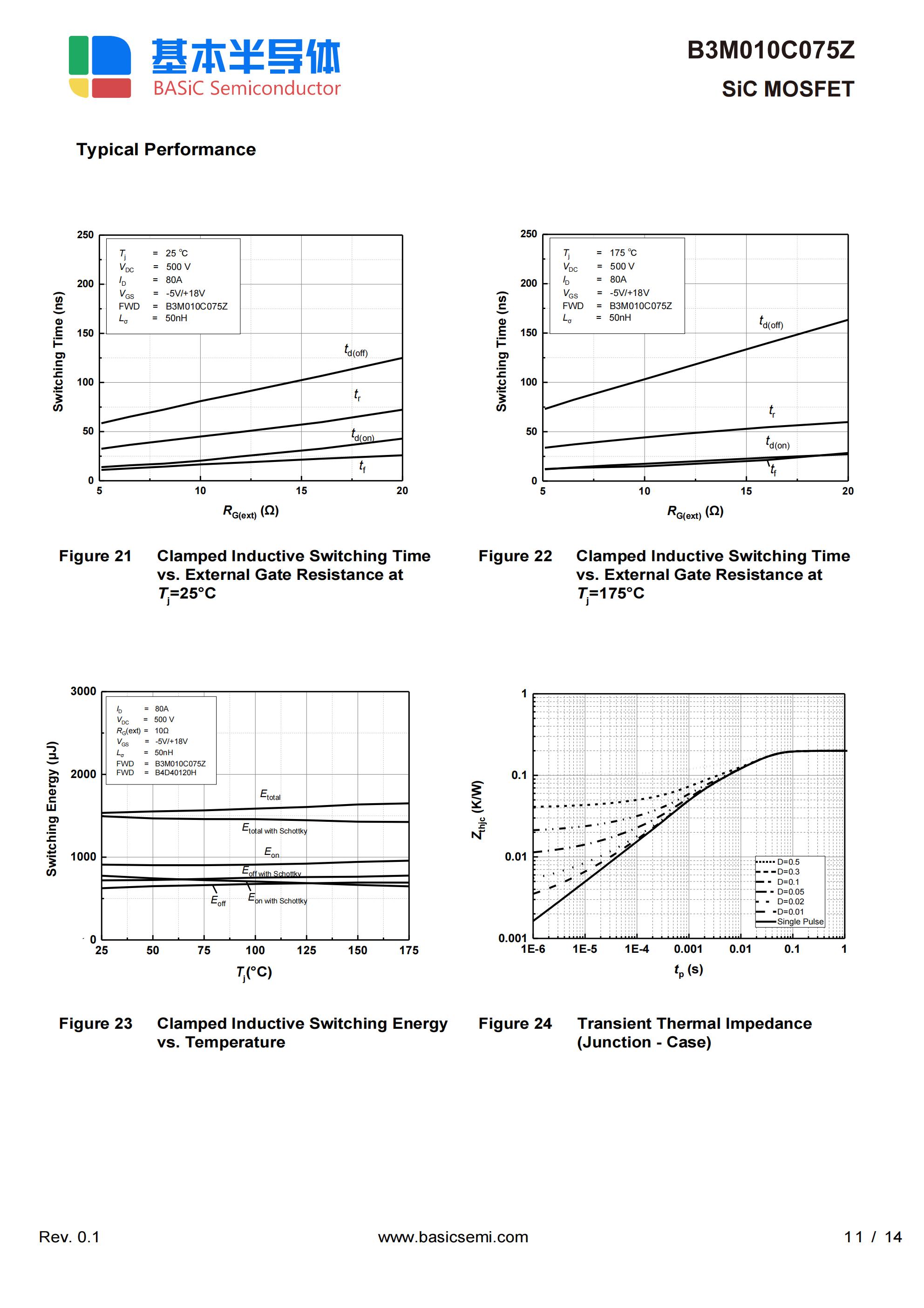

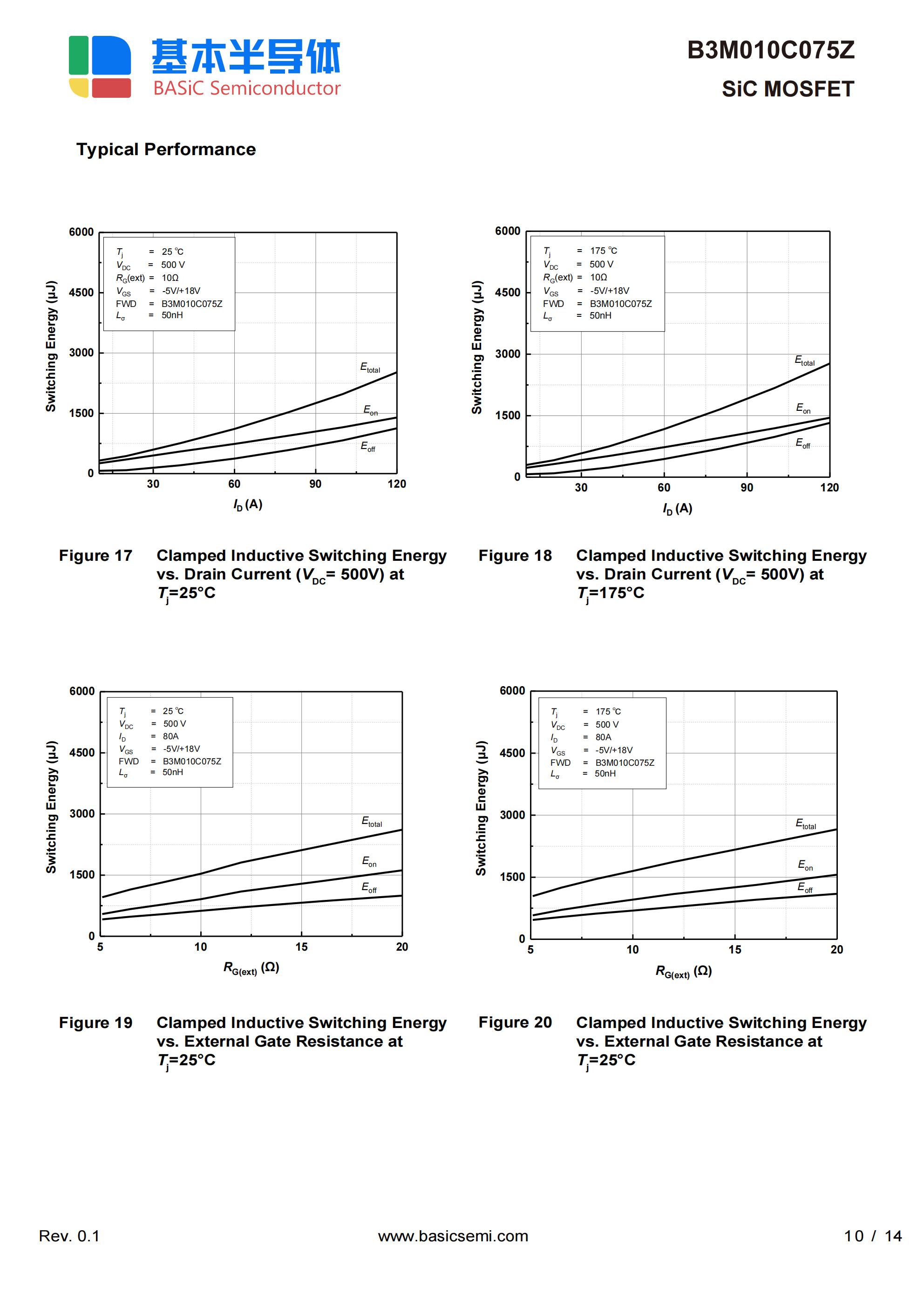

6. 开关特性与能量损耗分析
开关特性测试基于双脉冲测试平台,数据手册提供了不同栅极电阻 (RG​) 和漏极电流 (ID​) 下的开通能量 (Eon​) 和关断能量 (Eoff​)。
6.1 开通能量 (Eon​) 与二极管反向恢复的影响
SiC MOSFET 的 Eon​ 通常显著大于 Eoff​。
B3M013C120Z (60A, 800V, RG​=8.2Ω):
Eon​=1200μJ(使用体二极管作为续流二极管)。
Eoff​=530μJ。
Eon​=1010μJ(使用外接 SiC SBD 作为续流二极管)。
关键发现:
数据手册明确指出了体二极管对开通损耗的影响。使用体二极管时,Eon​ 增加了约 20% (1200−1010=190μJ)。这部分额外能量主要来自体二极管的反向恢复电荷 (Qrr​) 释放。尽管 SiC 体二极管没有少子存储效应,但其结电容较大,导致 Qrr​ 仍不可忽视。
对于 B3M020140ZL,这种差异更为明显:使用体二极管的 Eon​ 为 1745μJ,而使用 SBD 时为 1210μJ 。这表明在 1400V 这样高的电压下,体二极管的容性电荷效应被电压放大,造成显著的开通损耗惩罚。
6.2 栅极电阻 (RG​) 对开关能量的非对称影响
通过 Figure 21 和 22 (Esw​ vs RG(ext)​),我们可以观察到:
Eon​ 随 RG​ 的增加呈强线性增长。这是因为开通速度主要受限于栅极驱动电流对 Ciss​ 的充电速度(米勒平台持续时间)。
Eoff​ 随 RG​ 的增加变化较平缓。关断过程受内部沟道夹断速度和 Coss​ 充电速度共同影响,且 SiC MOSFET 内部栅极电阻 RG(int)​ 也会起到分压作用。
B3M040065Z 的 RG(int)​ 为 1.4Ω 。
B3M015E120Z 的 RG(int)​ 高达 7.7Ω 。
深度分析:
B3M015E120Z 较大的内部栅极电阻 (7.7Ω) 是一个限制因素。即便外部 RG​ 设为 0,总栅极电阻也无法低于 7.7Ω。这限制了其极限开关速度,但也自然地抑制了关断时的电压过冲 (VDS​ spike) 和振铃。相比之下,B3M040065Z 和 B3M013C120Z (1.4Ω) 的内部电阻极低,赋予了设计者更大的自由度,但也要求外部电路必须精心设计以防止过快的 di/dt 导致 EMI 问题。
建议:采用非对称栅极电阻设计,即 RG(on)​

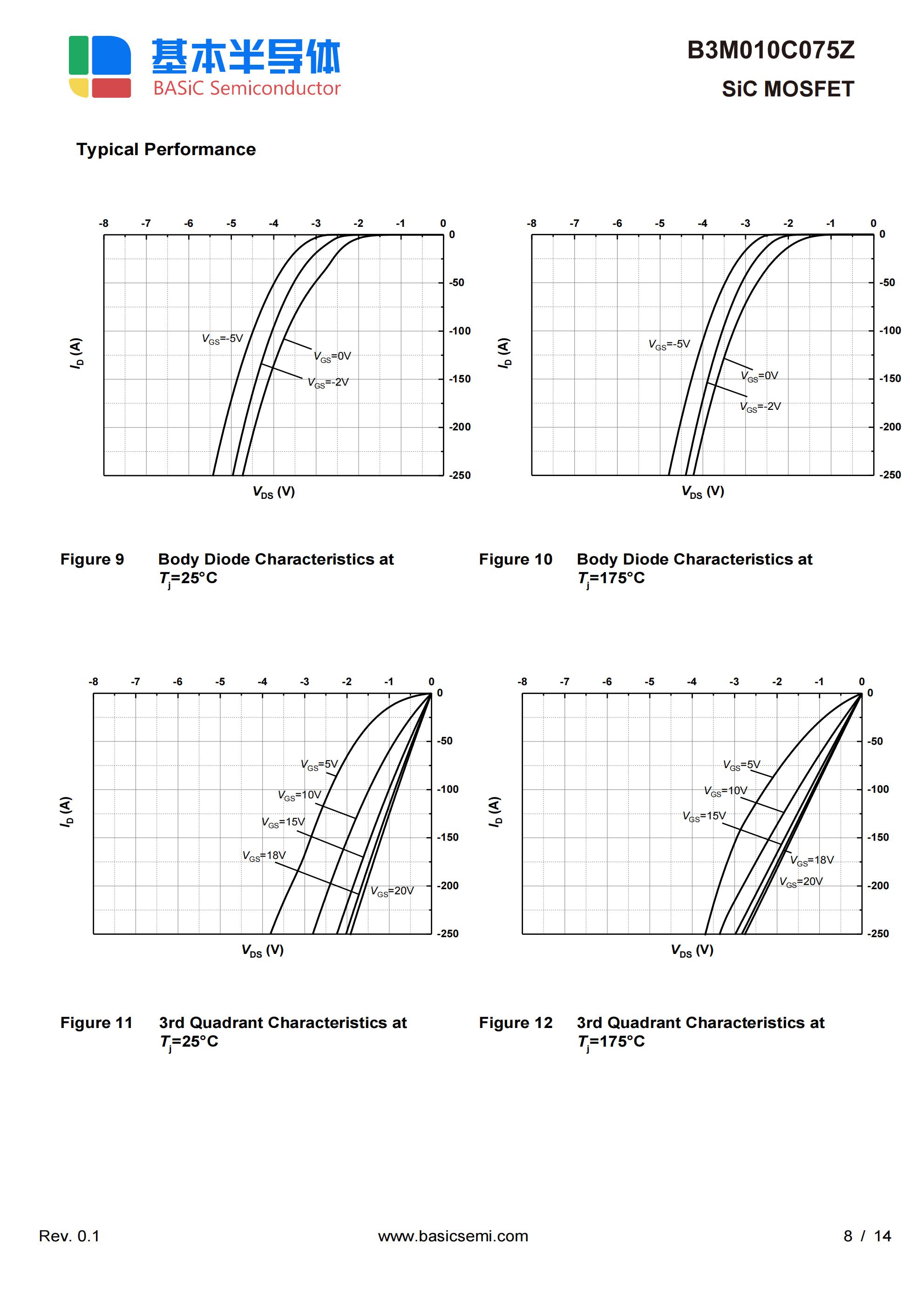

7. 反向传导特性:体二极管的“双刃剑”
基本半导体的 SiC MOSFET 允许电流反向流过体二极管,这在逆变器拓扑中可以省去外部并联二极管,但需谨慎处理压降问题。
7.1 高正向压降 (VSD​) 的挑战
与硅基二极管相比,SiC 体二极管的开启电压较高。
B3M015E120Z:VSD​ 典型值为 3.3V (VGS​=−5V,25∘C) 。
B3M020140ZL:VSD​ 典型值为 4.6V (VGS​=−5V,25∘C) 。
热管理隐患:
如果在死区时间内,电流完全流过体二极管,以 B3M020140ZL 为例,55A 电流产生的瞬时功耗高达 55A×4.6V=253W。如果死区时间设置过长,这将导致巨大的热积聚。
解决方案 - 同步整流
利用 SiC MOSFET 的双向导通特性,在反向续流期间开启沟道(VGS​=18V)。Figure 11 和 12(第三象限特性)清晰展示了这一效果:当施加 18V 栅压时,反向压降回落到线性电阻曲线 (ID​×RDS(on)​)。
对于 B3M010C075Z,在 80A 时,体二极管压降超过 4V,而开启沟道后压降仅为 80A×10mΩ=0.8V 。这代表了 80% 的损耗降低。因此,对于这些器件,同步整流不是可选项,而是必选项。
7.2 反向恢复电荷 (Qrr​)
B3M010C075Z: Qrr​=460nC 。
B3M015E120Z: Qrr​=380nC 。
尽管数值上远小于同规格的硅快恢复二极管,但 Qrr​ 并非为零。在高频(>50kHz)硬开关应用中,体二极管的反向恢复损耗仍可能成为瓶颈。在这种极端情况下,即便使用 SiC MOSFET,外并联一个高性能的 SiC SBD(如数据手册中测试用的 B4D40120H)仍能带来约 20-30% 的开通损耗收益,并降低电磁干扰。
