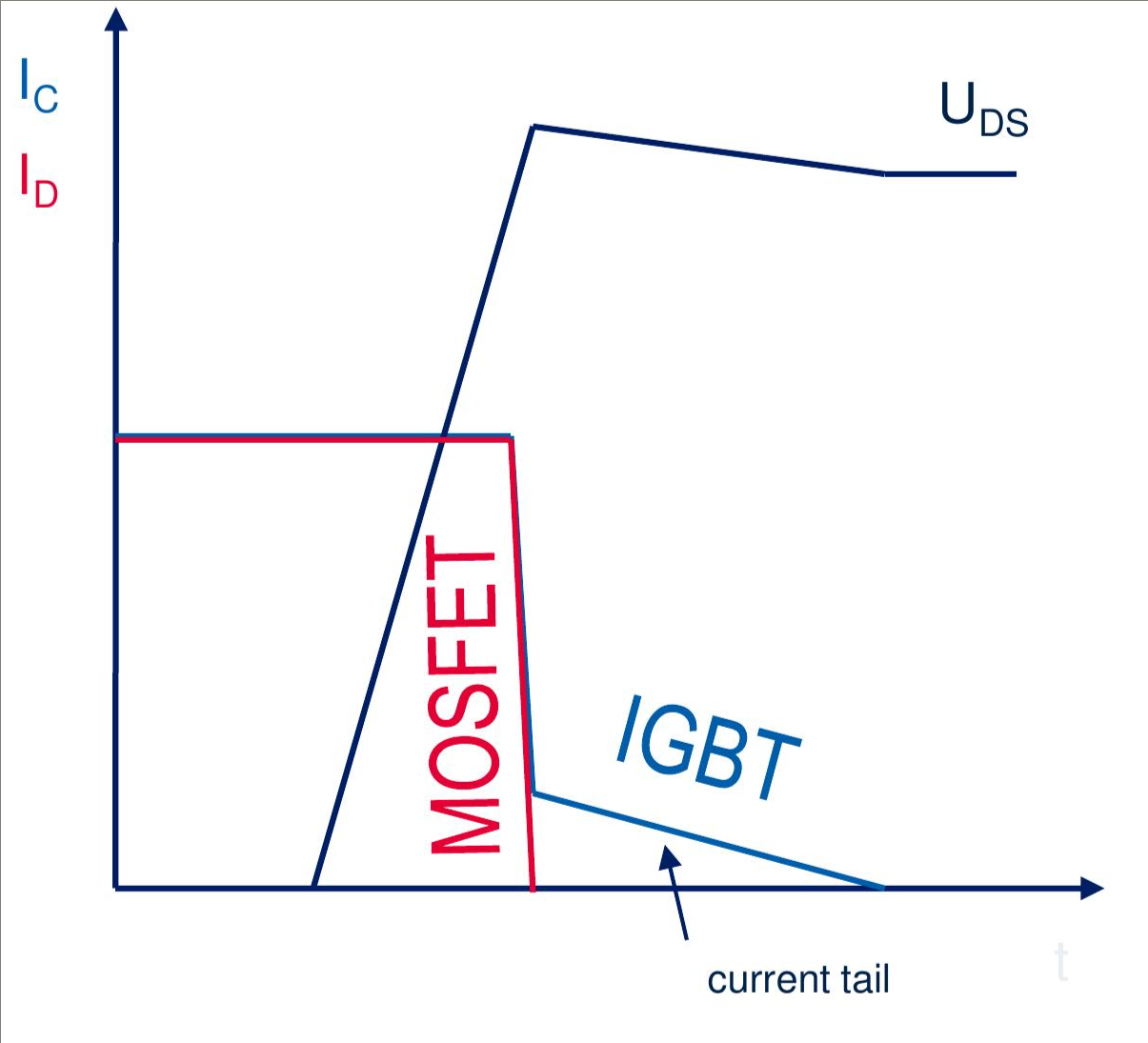

逆变器作为连接光伏组件、电池组与电网的核心功率转换单元,其自身的可靠性直接决定了整个系统的安危。传统Si IGBT方案因存在严重的“拖尾电流”(Tail Current)效应,导致开关损耗大,必须依赖强制风冷(风扇)来维持工作温度 。这种主动散热机制虽然成熟,但引入了机械磨损、灰尘堆积及湿气侵入等不可控变量,成为系统中最薄弱的环节之一。

SiC MOSFET极低的导通电阻(RDS(on)​)和几乎为零的拖尾电流,使得其总损耗较同规格IGBT降低50%至70% 。这种效率的提升(从96%提升至98%以上)意味着产生的废热大幅减少。
