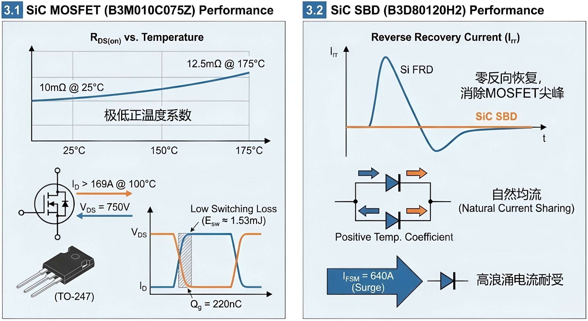

3.1 维也纳整流横管:B3M010C075Z (750V SiC MOSFET)
该器件属于基本半导体第三代SiC MOSFET技术平台,专为高性能电源转换设计。
3.1.1 静态特性与导通损耗机制
根据器件规格书 1,B3M010C075Z 在 VGS​=18V 时的典型导通电阻(RDS(on)​)仅为 10mΩ
高温稳定性: 极为关键的是,在结温升高至 175∘C 时,其 RDS(on)​ 仅上升至约 12.5mΩ。这种极低的正温度系数(相比硅器件通常翻倍的特性)意味着在满载高温工况下,导通损耗仅增加约25%。这对于“超大功率”模块的热稳定性至关重要,防止了热失控的正反馈循环。
电流能力: 在 TC​=25∘C 时,连续漏极电流 ID​ 高达 240A;即使在 100∘C 壳温下,仍能流过 169A。这为30kW-60kW模块的设计提供了充足的电流裕量,允许单管处理极大功率,减少了并联需求,提升了功率密度。
3.1.2 动态特性与开关损耗优化
Vienna拓扑通常工作在40kHz-100kHz的高频硬开关状态,开关损耗是主要热源。
栅极电荷(Qg​): 总栅极电荷仅为 220nC 。对于一颗240A级别的器件,这一数值极低,意味着驱动电路的功耗更小,且开关速度更快。
开关能量(Esw​): 在 500V/80A 的测试条件下,开通能量 Eon​ 为 910μJ,关断能量 Eoff​ 为 625μJ。单次开关总损耗仅约 1.53mJ
应用推演: 假设工作频率为50kHz,单管的开关损耗功率 Psw​≈1.53mJ×50kHz≈76.5W。配合其超低的导通电阻,该器件能够在不依赖极其庞大的散热器的前提下,支撑起前级的高频高效运行,从而减小PFC电感的体积。
3.1.3 阈值电压与抗干扰能力
VGS(th)​ 典型值为 2.7V(TJ​=25∘C)。较高的阈值电压显著增强了系统在复杂的电磁干扰环境下的鲁棒性,防止了由于米勒效应或地弹噪声引起的误导通(Shoot-through),这对于大功率高di/dt应用场景是重要的安全保障。
3.2 维也纳整流二极管:B3D80120H2 (1200V SiC SBD)
作为PFC回路中的续流元件,B3D80120H2 的性能直接影响MOSFET的开通损耗。
3.2.1 零反向恢复特性与系统级效益
SiC SBD是单极性器件,理论上不存在反向恢复电荷(Qrr​≈0)。规格书显示其总电容电荷 Qc​ 仅为 456nC
对MOSFET的保护: 在MOSFET开通瞬间,如果二极管存在反向恢复电流(如Si FRD),该电流会叠加在MOSFET的开通电流上,导致巨大的电流尖峰和Eon​损耗。采用B3D80120H2彻底消除了这一机制,使得B3M010C075Z能够以极低的损耗实现硬开关开通,显著降低了EMI噪声源。
3.2.2 正向压降与并联优势
B3D80120H2 在80A额定电流下的正向压降 VF​ 为 1.46V(25∘C),高温下升至 2.06V
正温度系数: VF​ 随温度升高而增加的特性使得该器件非常适合并联使用。在大功率模块中,通常需要两颗二极管并联以分担电流。由于正温度系数的存在,电流会自动向温度较低(阻抗较低)的路径偏移,从而实现自然的均流,无需额外的均流电路,极大简化了PCB布局。
3.2.3 浪涌电流耐受能力
充电桩在启动或电网波动时会面临浪涌冲击。B3D80120H2 具有高达 640A 的非重复正向浪涌电流能力(IFSM​,tp​=10ms)。这一强悍的抗冲击能力确保了在电网异常情况下的器件生存率,提升了整机的可靠性。
