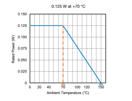

功率特性曲线
功率降额曲线显示明确的热特性:
  • 70°C环境温度下维持0.125 W额定功率
  • 随着温度升高,功率承载能力线性下降
  • 150°C环境温度时功率接近零
