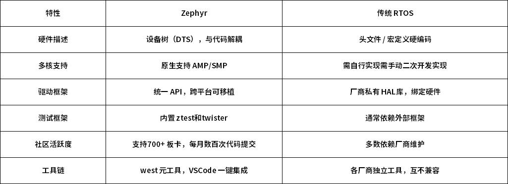

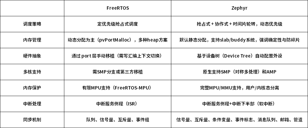

1.2 Zephyr vs FreeRTOS
Zephyr和FreeRTOS都属于实时操作系统,且都面向物联网场景深化布局,但二者在软件架构、内核设计上有明显差异。
核心设计哲学
系统架构
协议栈与功能
资源占用Cortex-M4最小核无外设
开发环境与调试
根据上述对比,发现Zephyr也有一下短板:
- 学习曲线陡峭
- 资源占用更大
- 构建系统复杂
- 上下文切换性能不如FreeRTOS
从对比能看出,Zephyr的短板主要集中在入门阶段和极致资源受限场景,一旦团队熟悉开发流程、硬件资源满足要求,这些劣势会快速弱化;而它的可移植性、安全能力、生态优势,会随着项目复杂度提升愈发明显。
