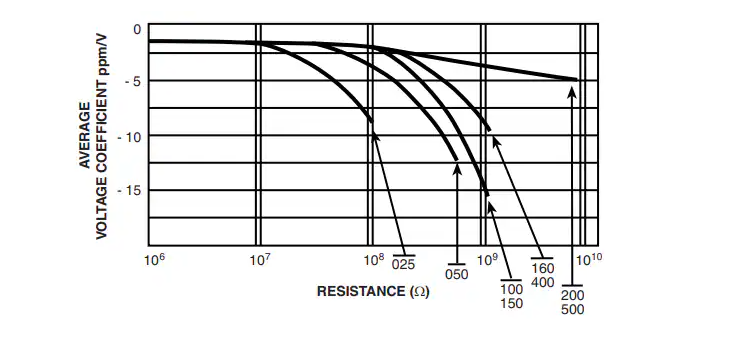

电压系数
Vishay Techno FHV系列径向厚膜平面电阻器技术解析与应用指南
