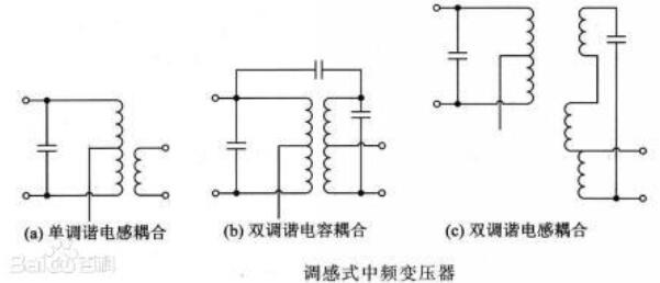

中频变压器哪些_中频变压器特点
本文详细介绍了中频变压器分类及特点。

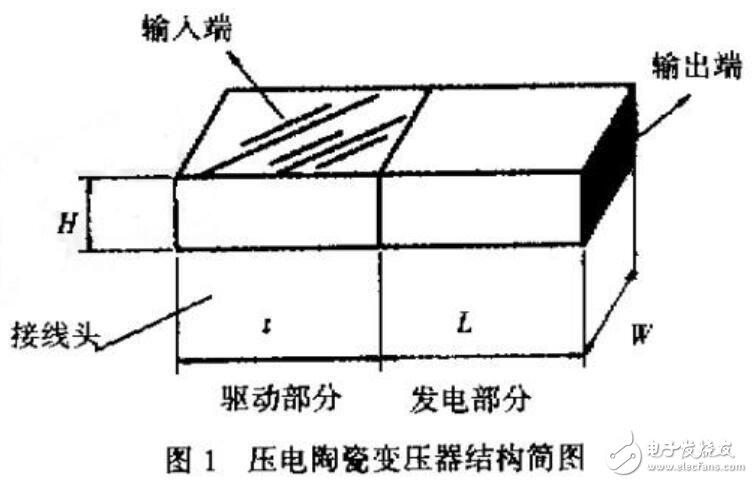

压电陶瓷变压器原理_压电陶瓷变压器用途
本文首先介绍了压电陶瓷变压器原理,其次介绍了压电陶瓷变压器结构,最后阐述了压电陶瓷变压器用途
