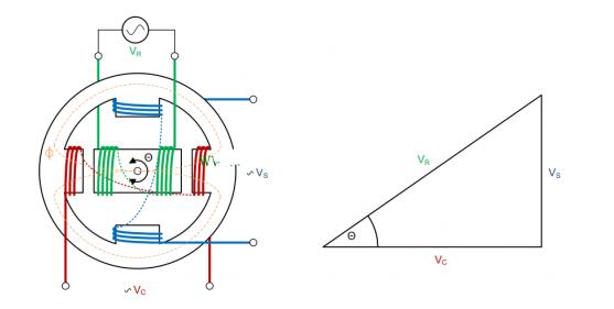

旋转变压器(通常简称“旋变”,Resolver)是一种精密的电磁式角度传感器。它利用电磁感应原理,将旋转轴的机械角度精确地转换成包含该角度位置信息的电气信号(通常是正弦和余弦电压信号)。这种信号可以被后续电路(称为解码器或RDC)进行处理,以获取绝对角度值、角速度和角加速度信息。

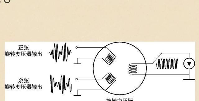

核心工作原理: 旋变本质上是一个特殊的可旋转变压器。其定子绕组(原边)通入一个交流参考电压(励磁信号),该信号通过气隙磁场耦合到转子绕组(副边)。转子绕组的感应输出电压的幅度会随着转子相对于定子的旋转角度呈特定的正弦和余弦函数规律变化。通过测量这两个正交的输出信号与励磁信号之间的幅度比或相位关系,就可以精确解算出转子的绝对角度。
旋转变压器的组成结构:
旋变主要由两大部分组成:定子转子。两者之间存在非常小的气隙。
  1. 定子 (Stator):
    • 位置: 固定安装在设备的外壳或机座上,不随轴转动。
    • 结构:
      • 通常是一个有槽的铁芯(由高磁导率的硅钢片叠压而成)。
      • 槽内嵌有两组(或更多)相互独立的、在空间上严格正交分布(相差90度电角度) 的绕组线圈。
      • 定子励磁绕组 (S1-S2或R1-R2): 这是一个单相绕组(有时也可能设计成多相),用于输入交流励磁电压(参考信号)。
      • 定子输出绕组: 包括两个绕组:
        • 正弦输出绕组 (S3-S4或SIN+, SIN-):
        • 余弦输出绕组 (S5-S6或COS+, COS-):
      • 注意:也有常见设计是将励磁绕组放在转子上(通过滑环或变压器耦合供电),而两个正交的输出绕组放在定子上。原理相同,都是利用角度变化来调制输出信号的幅值。
