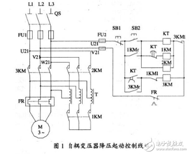

自耦变压器降压启动原理及常见故障
自耦变压器降压启动柜是工厂配电设备中常用的设备,现结合实践经验简述控制线路中常见的故障及排除方法。接线原理如图1所示。
2020-04-06 16:42:00
