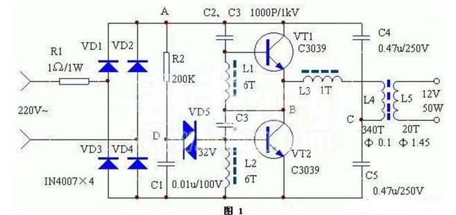

简易大功率电子变压器制作
简易大功率电子变压器制作  介绍电子变压器克服了传统硅钢片变压器体积、重量大、效率低、价格高的缺点,电路成熟,性能稳定。

50w电子变压器电路图
简易制作电子变压器,克服了传统硅钢片变压器体积、重量大、效率低、价格高的缺点,该电路成熟、性能稳定、效率高等优点。
