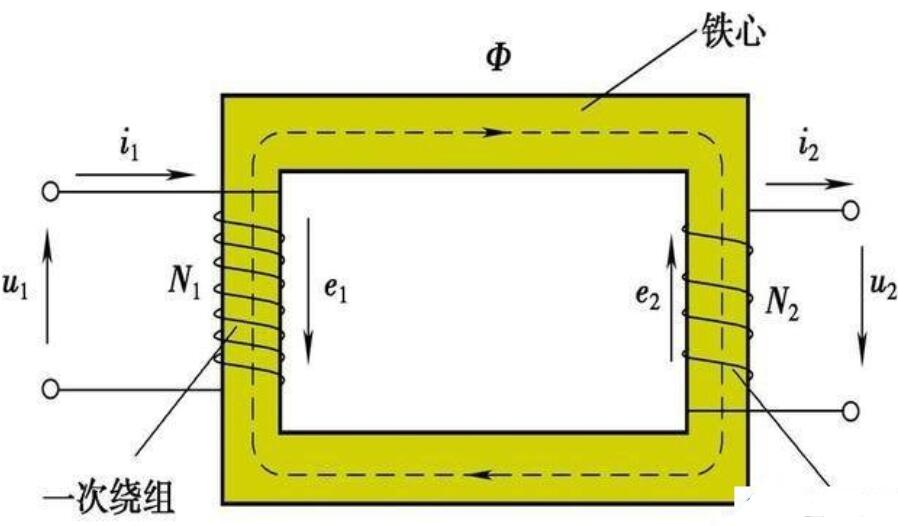

变压器是由哪些器件构成的?
变压器由铁芯(或磁芯)和线圈组成,线圈有两个或两个以上的绕组,其中接电源的绕组叫初级线圈,其余的绕组叫次级线圈。

结构简化示意
电流 → 绕组 → 产生交变磁场 → 铁芯传导磁场 → 感应次级绕组 → 输出电流
绝缘油填充空隙冷却散热,油箱密封整体,分接开关调节电压,保护器件确保安全运行。

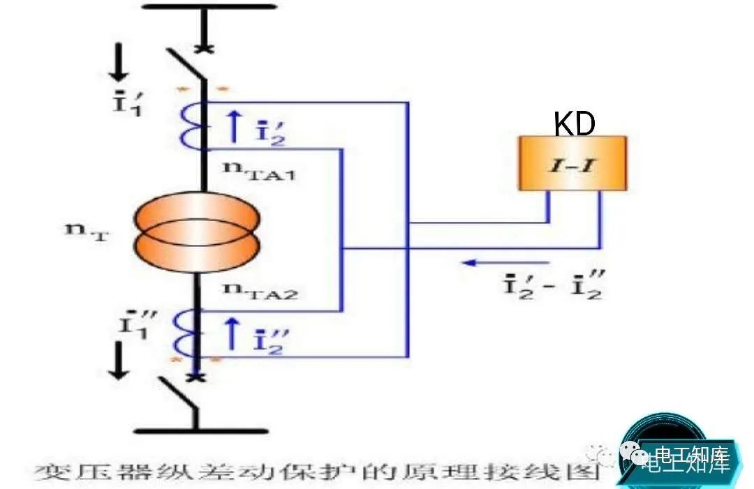

变压器的差动保护
一、变压器的差动保护 变压器纵联差动保护简称纵差保护或差动保护,是反应变压器绕组、套管及引出线上各种短路故障的主保护,但因它对油箱内部的绕组匝间短路等故障反应不灵敏,通常纵差保护和瓦斯保护一起构成
