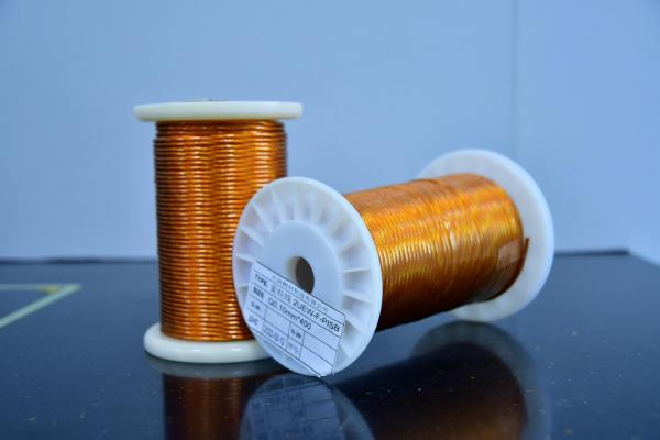

变压器绕线方式多样,核心在于根据电压、电流、功率、绝缘要求选择合适结构。以下是几种常见绕线方法及其操作要点:
一、基础绕线方法
  1. 层式绕法(层绕)
    • 单层绕法:导线在骨架/铁芯上单层排绕,紧凑整齐。
      操作:从端部起绕,紧密排列至尾端,适用于电压低、圈数少的绕组。
    • 多层绕法:多层叠加绕制,层间需绝缘纸或胶带隔开。
      操作:每绕满一层后铺绝缘层,再绕下一层,控制平整度。适用于中等电压。
  2. 交叠式绕法(饼式绕法)
    • 高压&低压绕组交替堆叠成“饼”,优化绝缘和散热。
      操作
      1. 先绕一部分低压线圈
      2. 加绝缘层
      3. 绕高压线圈
      4. 重复交替至完成
    • 应用:电力变压器大功率场景。
二、核心绕线结构
1. 筒式绕组(层式绕组)
  • 结构:线沿铁芯高度螺旋绕成多层圆筒状。
  • 类型
    • 双层圆筒式:分内、外两层绕制
    • 多层圆筒式:4层以上,层间加绝缘
  • 操作
    1. 骨架固定铁芯柱
    2. 导线按层绕法螺旋绕制
    3. 每层结束包绝缘材料
    4. 层数多时需分段绕(如4层分2段)
  • 用途:<5kV小型变压器、高压绕组。
2. 盘式(饼式)绕组
  • 结构:线圈分成多个“线饼”水平堆叠。
  • 操作
    1. 用绕线模制作单个线饼(线绕成平面螺旋状)
    2. 线饼间用绝缘垫块隔开形成散热油道
    3. 线饼串联连接
  • 优点:散热好、抗短路强
  • 用途:大中型电力变压器低压大电流绕组。
3. 分段层式绕组
  • 结构:高压绕组分为多层+多段,段间加绝缘角环
  • 操作
    1. 每段独立绕制(用层式绕法)
    2. 段间放绝缘角环(防沿面放电)
    3. 段外加强绝缘
  • 用途:>35kV高压变压器,改善电场分布。
三、特殊绕线方式
  1. 螺旋式绕组
    • 用多根线(6+根)并绕成螺旋状
      操作:并绕导线像单股线一样螺旋层叠
      用途:大电流低压绕组(如电炉变压器)。
  2. 连续式绕组
    • 将多个线饼用“S弯”连续绕成一体,焊点少
      操作:边绕线边用专用工具折弯线饼连接处
      用途:大中型变压器高、低压绕组。
  3. 箔式绕组
    • 用金属箔(铜箔/铝箔)替代导线
      操作:箔材与绝缘膜同步卷绕成筒状
      用途:高频/低压大电流(如充电器、电抗器)。
  4. 屏蔽绕组(静电屏)
    • 在高压绕组端部加金属箔/细导线层
      操作:绕主绕组前先绕1~2匝不闭合的铜箔
      用途:改善电场分布,防局部放电。
四、操作核心要点
  1. 绝缘处理
    • 层间/饼间铺设绝缘纸(DMD、Nomex)
    • 端部加绝缘端圈
    • 浸渍绝缘漆(真空浸渍效果最佳)
  2. 绕线精度
    • 张力均匀(过紧伤线,过松松垮)
    • 排线紧密平整(防匝间短路)
    • 分接头焊接牢固,加套管绝缘
  3. 冷却设计
    • 饼式绕组预留垂直油道(>5mm垫块)
    • 大功率绕组用导向隔板强化油流
  4. 测试验证
    • 绕后测直流电阻(查匝间短路)
    • 浸漆后测匝间耐压(用浪涌测试仪)
    • 成品做空载/负载试验
五、选择依据
绕组类型 适用场景 优势 限制
筒式(层式) 小功率、<10kV变压器 工艺简单、成本低 散热差、抗短路弱
盘式(饼式) 中大型电力变压器 散热好、机械强度高 工艺复杂
螺旋式 低压大电流(≥1000A) 载流量大 仅适较低电压
箔式 高频、小体积设备 涡流损耗小、效率高 设备投资大
安全规范
  • 操作前断电验电,接地线
  • 静电敏感环境需防ESD措施
  • 浸漆场所强制通风(防挥发性有机物中毒)
  • 测试高压时设置安全隔离区
绕线是变压器制造的关键工艺,需综合考虑电磁设计、散热、绝缘及成本。对DIY爱好者,建议从单相层式小功率变压器入手,工业级应用则需专业设备与工艺控制。
