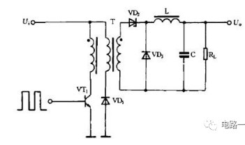

什么是正激式变压器开关电源?电路图图解
由于是在开关管T导通期间输入端电源经变压器向输出电容器和负载提供能量,故称为正激变换器。正激式变压器开关电源输出电压的瞬态控制特性和输出电压负载特性,相对来说比较好,因此,工作比较稳定,输出电压不容易产生抖动,在一些对输出电压参数要求比较高的场合,经常使用。

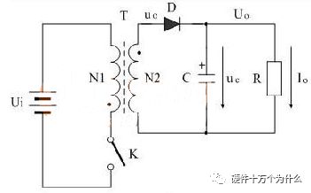

好的,我们来详细解释一下正激式变压器开关电源,并用文字描述其典型的电路图结构
什么是正激式变压器开关电源?
正激式变压器开关电源是一种直流-直流变换器(DC-DC Converter)拓扑结构。它的核心特点是在功率开关管(通常是MOSFET)导通期间,能量通过变压器原边传递到副边,同时提供给负载。其关键工作原理在于“磁复位”,即每个开关周期必须将变压器磁芯中的励磁能量安全地释放掉,以防止磁饱和。
核心工作原理
  1. 开关导通(Ton):
    • 主开关管导通,输入直流电压施加到变压器原边绕组(Np)两端。
    • 由于电磁感应,变压器副边绕组(Ns)感应出正极性电压(电压方向由绕组同名端决定)。
    • 此时副边整流二极管(正向偏置)导通,将能量传递给输出滤波电感和电容,并供给负载。同时,输出电感储存能量。
    • 变压器磁芯的励磁电流线性增加,储存能量。
  2. 开关关断(Toff):
    • 主开关管关断,切断输入电压施加到原边绕组。
    • 变压器副边绕组的感应电压极性反转,导致副边整流二极管反向偏置截止。
    • 但变压器磁芯中储存的励磁能量必须得到释放,否则下次导通时累积的磁通会导致磁芯饱和,损坏开关管。这就是“磁复位”过程。
    • 此时,复位电路开始工作,提供一条路径让励磁电流衰减,并将储存的磁能安全地释放或回收(通常是消耗掉或在某些电路中馈回输入)。
    • 在开关管关断期间,输出电感通过续流二极管释放其储存的能量,维持负载电流
关键特征
  • 隔离变压器: 输入和输出电气隔离,提高安全性。
  • 功率传递方向: 能量仅在开关管导通时从原边传递到副边。
  • 磁复位机制: 这是正激变换器的标志性特征,必不可少。
  • 占空比D限制: 为了实现可靠的磁复位,通常要求最大占空比 D < 0.5 (对于常见的复位方式)。这意味着原边开关导通时间必须小于关断时间的一半。
  • 功率: 适用于中、小功率应用(几十瓦到几百瓦)。
  • 效率: 通常高于反激式,但低于LLC等软开关拓扑。
  • 输出电压: Vo ≈ (Ns / Np) D Vin(理想情况),通过调节占空比D来控制输出电压。
正激式变换器电路图图解(文字描述)
正激变换器有多种实现复位的方式,这里描述最常用的三种拓扑,并解释关键元件的作用:
1. 带消磁绕组的正激变换器 (最经典、最直观)
  1. 输入端: 输入直流电压Vin(例如从整流桥滤波后得到),一端接公共地。
  2. 功率开关 (Q1): MOSFET或IGBT,其漏极(D)连接到变压器原边绕组的非同名端。
  3. 变压器 (T1):
    • 原边绕组 (Np): 同名端连接到Q1的漏极(D),非同名端连接到输入电压Vin的正极。
    • 主副边绕组 (Ns): 非同名端连接到输出整流二极管(Diode)的阳极。同名端连接到输出公共地。
    • 消磁绕组 (Nr - 关键): 匝数与Np相同或相似(但方向很重要)。非同名端连接到钳位二极管(Clamp Diode, Dc)的阳极。Dc的阴极连接到输入电压Vin的正极。Nr的同名端连接到Q1的源极(S)。
  4. 磁复位路径: Q1导通时,Nr感应的电压反向,Dc反偏截止。当Q1关断时,励磁电流需要流动路径。此时,变压器磁通复位产生的感应电压使Nr的同名端为正(原边感应电压为反向),Dc正偏导通。励磁电流通过Dc流回Vin(钳位在约Vin电平),并将能量回馈(消耗在Vin的输入电容和线路电阻上或部分回馈)。Nr上的电压≈-Vin(复位电压),确保在规定时间内(Ton)积累的磁通能在剩余的(Toff)时间内全部复位(要求Nr=Np时,D<0.5)。
  5. 输出级:
    • 整流二极管 (Drec): 在开关管导通时导通,传递能量。
    • 续流二极管 (Freewheeling Diode, FWD): 在开关管关断时导通,维持输出电感电流。其阳极连接到输出公共地(和Ns的同名端),阴极连接到电感L和Drec的连接点。
    • 输出滤波电感 (L): 阴极连接到FWD的阴极和Drec的连接点。另一端连接到输出滤波电容和负载正极。平滑电流脉动。
    • 输出滤波电容 (C): 并联在负载两端,进一步平滑输出电压。
    • 负载 (RL): 连接在C两端。

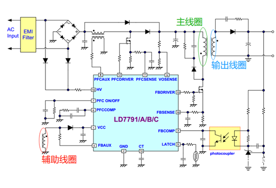

2. RCD钳位正激变换器(成本低,复位能量被电阻消耗)
  1. 输入、开关、变压器原边Ns、输出级 (Drec, L, C, FWD): 与前一种结构基本相同(省略消磁绕组Nr)。
  2. RCD钳位网络:
    • 钳位二极管 (Dc): 阳极连接到变压器原边绕组非同名端(即Q1漏极D处)。阴极连接到钳位电容(Cc)的正极。
    • 钳位电容 (Cc): 正极接Dc阴极,负极接公共地。
    • 钳位电阻 (Rc): 并联在钳位电容Cc两端。
  3. 磁复位路径: Q1关断时,励磁电流需要流动路径。此时,原边感应电压为反向(Q1漏极高),Dc导通,励磁电流开始给钳位电容Cc充电。Cc上的电压被充电到一定值(钳位电压 = Vin + Vc),将Q1的漏极电压钳位在Vin+Vc,保护开关管。然后励磁电流通过电阻Rc放电,消耗掉储存在变压器中的磁能和电容Cc储存的电能。Vc的大小由Cc和Rc决定,需要保证磁芯能有效复位。缺点是能量在Rc上转化为热能消耗掉,效率较低。
