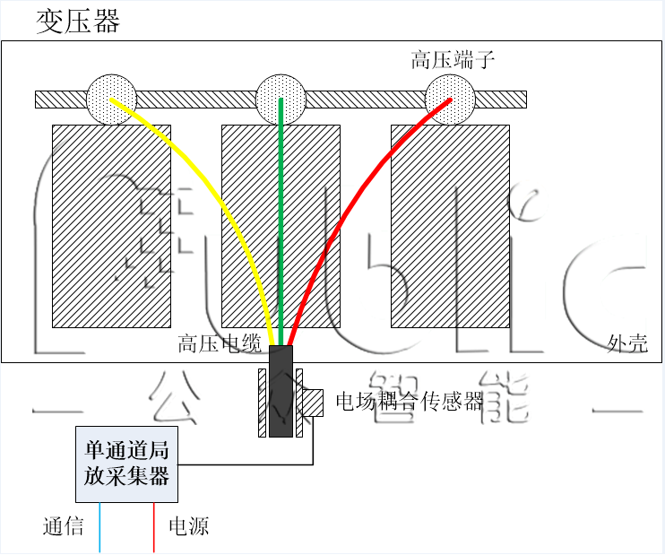

变压器局部放电如何进行预防?
不当或者设计缺陷以及电压波动等因素造成的,很难有效避免,因此对于变压器设备的运行安全,更多的是需要及时进行有效进行状态监测,在隐患出现前期即对其采取措施进行处理,从而保障设备的稳定运行。 预防变压器局部放电的方
2025-10-26 17:44:04
