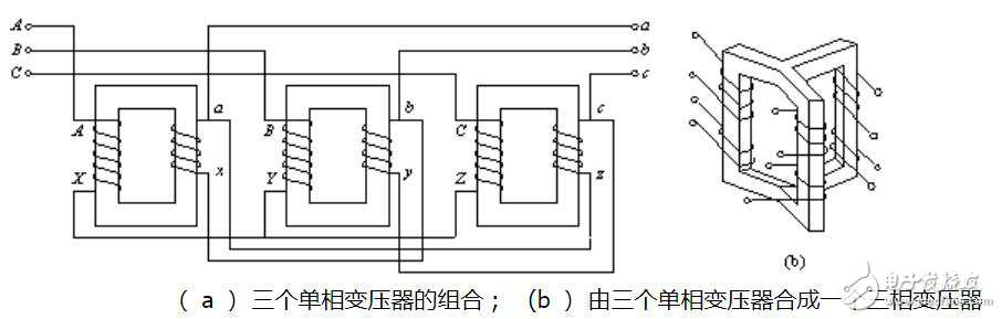

三相组式变压器由三个单相变压器在电路上做三相联结而组成的,各相主磁通沿各自铁心形成一个单独回路,彼此毫无关系。

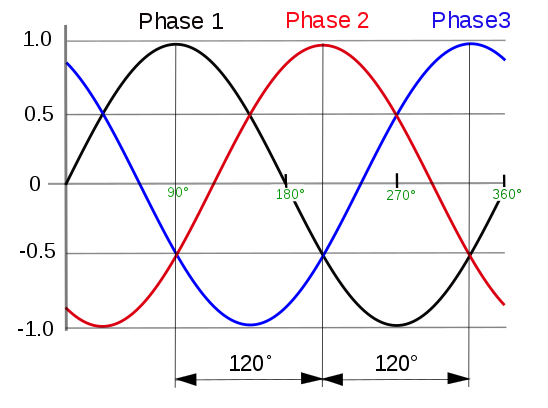

三相变压器区别于单相的关键点:

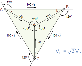

  • 三相交流电: 一次侧接入的是相位差为120度的三相交流电压 (V_A, V_B, V_C)
  • 旋转变换: 主磁通 (Φ_A, Φ_B, Φ_C) 也在相位上彼此相差120度,形成一个在空间和时间上连续变化的磁场。
  • 三组独立又关联的单元: 本质上,一个三相变压器可以看作是由三台磁路上互相关联的单相变压器组合而成(三个铁心柱上的绕组构成三个单元)。各相的工作遵循相同的电磁感应原理。

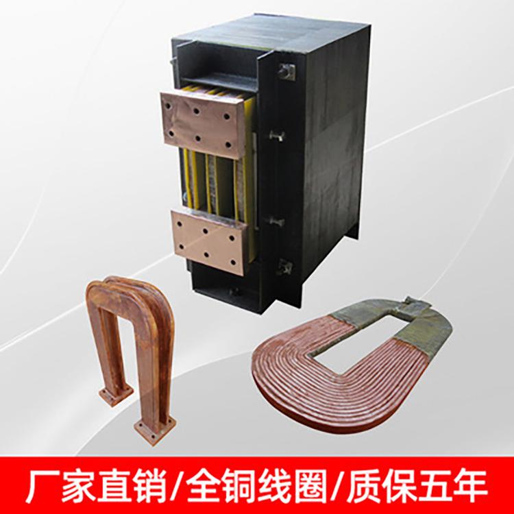

  2. 绕组 (Winding)
    • 材质: 通常用扁铜线圆铜线绕制而成(大电流或高压时也用铝线)。导线表面覆盖有绝缘漆多层绝缘纸
    • 结构:
      • 高压绕组 (HV Winding)低压绕组 (LV Winding):对于每相(每个铁心柱),至少装有两套绕组:高压绕组(一次侧)和低压绕组(二次侧)。
      • 同心式绕组: 最常见的形式。低压绕组靠近铁心柱高压绕组套在低压绕组外面。它们之间有绝缘筒隔开,层间也填充绝缘材料。这种结构利用铁心柱屏蔽了高压,有利于绝缘,也使漏磁分布更合理(漏抗值较小)。
      • 交叠式绕组: 较少用,通常用于壳式变压器或特种变压器。高低压绕组沿铁心柱高度方向交替放置。

和绕组合并为一个结构。   台单相变压器在初级绕组和次级绕组相互连接时可用作三相变压器。与三相单相单元相比,三相变压器电源具有许多优点,例如它需要非常小的空间,而且体积更小,尺寸更便宜。三相变压器
