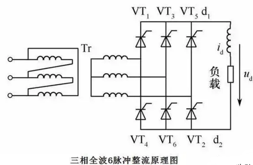

    • 匹配电压: 根据整流电路(如桥式、双反星形等)和所需直流输出电压/电流的要求,将电网电压变换成整流器所需的最优交流电压。
    • 承受特殊负载: 能够承受整流器产生的非正弦负载电流和/或直流分量电流。普通电力变压器的副边输出是纯交流,而整流变压器副边绕组流过的电流是包含直流成分的脉动电流(由整流后的电流波形反映过来)。这要求变压器在结构设计(如绕组、铁芯)上能抑制直流偏磁效应和承受由此带来的附加损耗与发热
    • 提供阻抗: 通常具有较大的短路阻抗(漏抗)。这有助于限制整流器换相期间(晶闸管导通切换时)的短路电流(浪涌电流),保护整流元件;同时也能改善整流器的电流波形,减小谐波含量。
