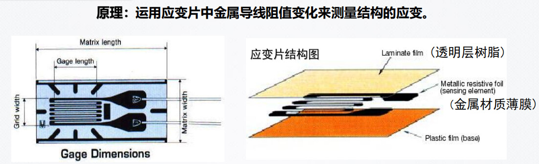

PCBA应力测试方法原理和应变片怎么粘贴
)或内聚失效(承垫坑裂)和封装基板开裂。经证实,运用PCB应变测量来控制印制失效是有利的,而且能作为一种识别和改进生产操作(有造成互连损伤的高风险)的方法也被逐渐的认可。 二、PCBA应力测试原理 根据电阻片阻值的变化来量化机械
2025-11-05 17:04:42
