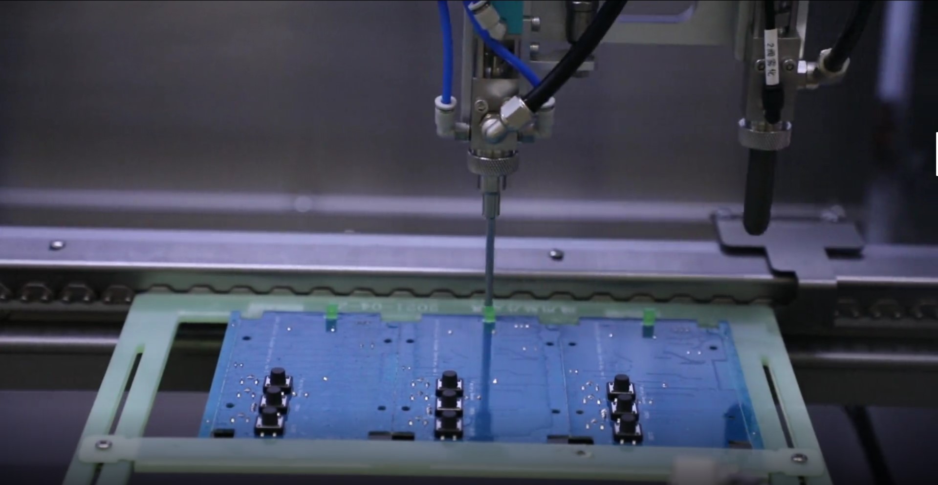

  3. 涂覆工艺要求:
    • 材料选择: 根据应用环境(防护等级、温度范围、化学暴露)、电气性能要求(绝缘强度、介电常数)、工艺性(粘度、表干时间)、返修需求、环保要求(RoHS, REACH, VOC限制)等选择合适的三防漆类型(常见类型:丙烯酸酯、改性丙烯酸、聚氨酯、有机硅、UV固化涂料、敷形涂层)。
    • 粘度控制: 涂料粘度需严格控制(通常使用涂-4杯或旋转粘度计测量),确保涂层厚度和流平性符合要求。过高粘度易导致气泡、流平差;过低粘度易流淌、覆盖不足。可能需要根据环境温度调整或稀释(使用指定溶剂)。
    • 涂覆方法:
      • 喷涂: 最常用,效率高,覆盖性好。需控制喷枪气压、距离、移动速度、重叠率,确保均匀覆盖无遗漏、无堆积、无流挂、无拉丝、无气泡。环境需在洁净、通风良好的喷涂房内进行(最好有排风过滤系统)。
      • 浸涂: 适用于结构简单或大批量生产,需精确控制浸入速度、停留时间、提起速度。可能产生流挂、材料浪费多,需有效回收过滤。
      • 刷涂: 适合小批量、返修或局部涂覆。需确保刷涂均匀,厚度一致,无刷痕、气泡或漏涂。
      • 选择性涂覆: 使用自动化设备(如点胶机)精确喷涂到指定区域,效率高,材料浪费少,防护更有针对性。
    • 涂层厚度: 厚度是衡量防护效果的关键指标。必须符合设计或标准要求(通常参考IPC-A-610、IPC-CC-830等标准,常见范围:30μm - 130μm)。过薄防护不足;过厚可能导致应力开裂、影响散热、增加成本。需使用膜厚仪(如超声波测厚仪)进行测量监控。
