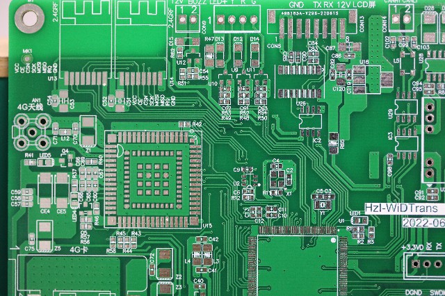

PCBA板(Printed Circuit Board Assembly,印刷电路板组装件)不是一个单一材料制成的,而是由多种材料组合而成的复杂组件。它的核心材料构成主要包括以下几大类:
  1. PCB基板材料:
    • 最常见的是 FR-4: 这是由玻璃纤维布浸渍环氧树脂后,经过高温高压压制而成的复合材料。它提供了电路板的主要结构强度、绝缘性能和尺寸稳定性。FR-4 是应用最广泛的 PCB 基材。
    • 其他基材: 根据不同的应用需求(如高频、高温、柔性),也会使用其他材料:
      • 聚酰亚胺: 用于柔性电路板(FPC)或需要耐高温的场合。
      • 陶瓷: 用于高频、高功率、散热要求极高的电路板(如某些射频模块、功率模块)。
      • 铝基板/铜基板: 金属基板,核心是铝或铜,用于需要优异散热性能的 LED 灯具、电源模块等(称为 MCPCB)。
      • PTFE: 聚四氟乙烯,用于超高频、微波应用(如雷达、卫星通信)。
      • CEM-1, CEM-3: 比 FR-4 便宜的复合基材,常用于消费类电子产品。
  2. 导电材料:
    • 铜箔: 这是构成电路板上导线(走线)和焊盘的主要导电材料。铜箔通过蚀刻工艺形成所需的电路图形。通常压在 PCB 基板的一面或两面(双面板/多层板的核心层和表层)。
    • 镀层/表面处理: 为了保护铜层不被氧化、便于焊接或提供更好的导电/接触性能,铜表面会进行各种处理:
      • 喷锡: 传统的锡铅合金(HASL)或无铅喷锡。
      • 化学沉金/电镀金: 在焊盘或金手指上镀一层薄薄的镍和金,提供极好的可焊性、导电性和耐磨性(常用于金手指连接器)。
      • 沉银/沉锡: 提供良好的可焊性和平坦表面。
      • OSP: 有机可焊性保护剂,一种透明的有机涂层,保护铜面直到焊接前。
      • ENIG: 化学镍金,最常见的表面处理之一,兼具可焊性、平整度和一定的耐磨性。
  3. 焊接材料:
    • 焊锡: 用于将电子元器件(电阻、电容、芯片等)的引脚/焊端连接到 PCB 焊盘上,形成电气和机械连接。主要成分是锡(Sn),通常与其他金属合金化:
      • 传统锡铅焊料: Sn63Pb37 最常见(熔点为 183°C),但现在越来越少用(RoHS限制铅的使用)。
      • 无铅焊料: 如 SAC305(Sn96.5Ag3.0Cu0.5)等。熔点通常比锡铅合金高(约 217-227°C)。
    • 焊锡膏: 一种由微细焊锡合金粉末、助焊剂和载体混合而成的膏状物,在 SMT 贴片工艺中通过钢网印刷到 PCB 焊盘上,加热后熔融形成焊点。
  4. 电子元器件材料:
    • PCBA 上焊接了各种各样的电子元器件:
      • 半导体材料: 硅(Si)、锗(Ge)、砷化镓(GaAs)等,用于制造芯片(IC)。
      • 金属: 用于元件的引脚、外壳(如铝电解电容外壳)、散热片等。
      • 陶瓷: 用于电容、电阻基体、部分封装。
      • 塑料: 用于电阻、电容、电感的封装(色环电阻、贴片电阻电容电感的外层),以及连接器外壳等。
      • 磁性材料: 用于电感、变压器线圈等。
  5. 阻焊层(绿油/防焊漆):
    • 覆盖在 PCB 铜走线表面的保护涂层(通常是绿色的,也有其他颜色),主要成分是感光油墨(环氧树脂或丙烯酸树脂基)。它防止焊锡在不需要的地方流动形成桥连,防止铜走线氧化、腐蚀、刮伤,并提供电气绝缘。
  6. 丝印层(字符层):
    • 印在 PCB 表面的白色(或其他颜色)文字、符号、元件框等,用于标识元件编号、位置、方向、版本等信息。主要成分是专用油墨
  7. 粘合剂/胶水:
    • 在某些特殊需要(如固定大型元件、散热需求)或特定工艺(如底部填充胶)中会用到。
总结来说:
PCBA 板的核心结构材料是 PCB 基板(主要是 FR-4 玻璃纤维环氧树脂板),上面覆盖着铜箔构成的电路,表面有阻焊层和丝印层保护,再通过焊锡(锡合金)将各种由半导体、金属、陶瓷、塑料等材料制成的电子元器件焊接组装在一起,形成了一个完整的电子功能模块。 所以它是一个多种材料复合而成的组装件
