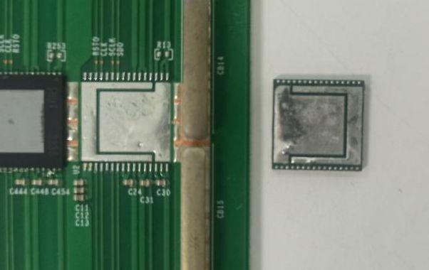

PCBA焊接润湿不良分析
No.1 案例概述 PCBA出现焊接润湿不良,分析剥离的器件与PCB,推测虚焊发生原因与助焊剂(警惕!电子产品的“隐形杀手”——助焊剂残留)相关性较大。详细分析方案,请浏览文章获知。 No.2

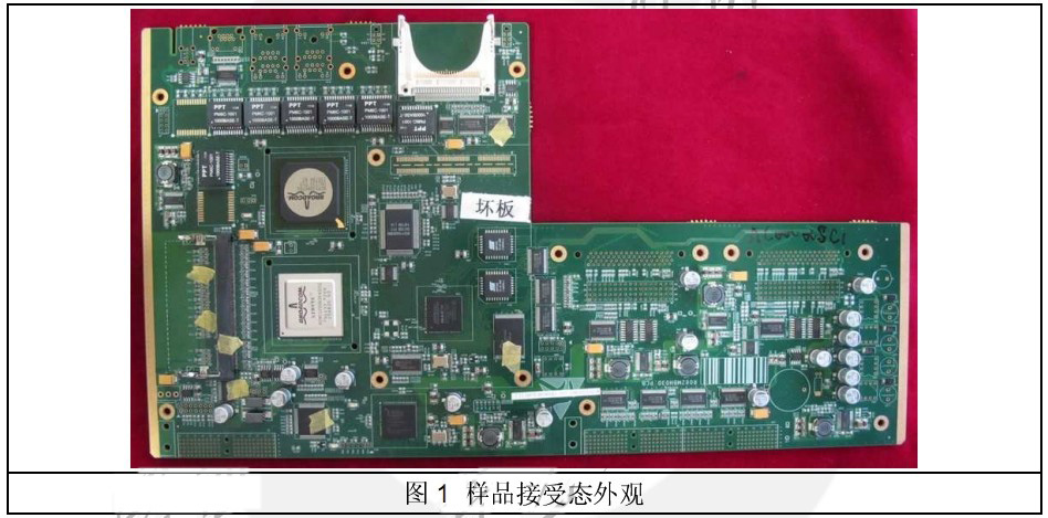

PCBA样品焊盘的可焊性不良现象分析
委托单位所送的样品为1块失效PCBA,样品信息详见表1。委托单位反映PCBA样品的焊盘存在可焊性不良现象,要求对其原因进行分析。样品接收态外观见图1。
