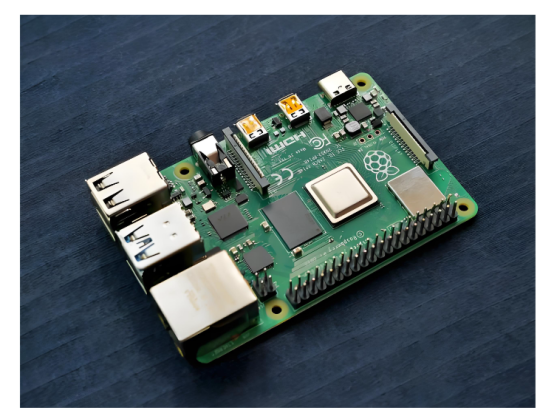

PCBA(印刷电路板组装)板上包含种类繁多的电子元器件,它们共同实现电路的功能。常见的元器件类别和具体元件如下(中文名称):
  1. 电阻器 (Resistor)
    • 功能:限制电流、分压、分流。
    • 常见类型:贴片电阻 (SMD Resistor)、碳膜电阻 (Carbon Film Resistor)、金属膜电阻 (Metal Film Resistor)、绕线电阻 (Wirewound Resistor)、可变电阻/电位器 (Potentiometer/Variable Resistor)。

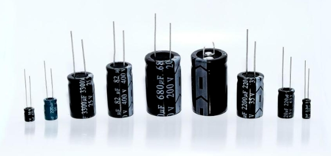

  2. 电容器 (Capacitor)
    • 功能:储存电能、滤波(平滑电压)、耦合/隔直、调谐。
    • 常见类型:陶瓷电容 (Ceramic Capacitor)、电解电容 (Electrolytic Capacitor - 铝电解/钽电解)、薄膜电容 (Film Capacitor)、贴片电容 (SMD Capacitor)。
  3. 电感器 (Inductor)变压器 (Transformer)
    • 电感器: 储存磁能、滤波(特别是高频)、扼流、调谐。常见类型:贴片电感 (SMD Inductor)、磁珠 (Ferrite Bead - 用于抑制高频噪声)、绕线电感 (Wirewound Inductor)。
    • 变压器: 变换交流电压/电流、电气隔离。常见类型:电源变压器 (Power Transformer)、高频变压器 (RF Transformer)。
  4. 二极管 (Diode)
    • 功能:单向导通电流、整流、稳压、保护、发光(LED)、检测光(光电二极管)。
    • 常见类型:整流二极管 (Rectifier Diode)、开关二极管 (Switching Diode)、稳压二极管/齐纳二极管 (Zener Diode)、发光二极管 (LED - Light Emitting Diode)、肖特基二极管 (Schottky Diode)。
  5. 晶体管 (Transistor)
    • 功能:信号放大、电子开关、电流控制。
    • 主要类型:
      • 双极结型晶体管 (BJT - Bipolar Junction Transistor): NPN型, PNP型。
      • 场效应晶体管 (FET - Field-Effect Transistor):
        • 金属氧化物半导体场效应晶体管 (MOSFET - Metal-Oxide-Semiconductor FET): N沟道, P沟道(常用作开关管和功率放大)。
        • 结型场效应管 (JFET - Junction FET)。
  6. 集成电路 (IC - Integrated Circuit)
    • 功能:在一个小型封装内集成大量晶体管、电阻、电容等,实现复杂功能(如计算、控制、信号处理、存储、放大等)。
    • 常见类型:
      • 微处理器 (Microprocessor) / 微控制器 (Microcontroller / MCU): 系统的“大脑”,执行程序和控制逻辑。
      • 存储器 (Memory): 存储数据或程序。如:动态随机存取存储器 (DRAM)、静态随机存取存储器 (SRAM)、闪存 (Flash Memory - 如 EEPROM, NOR Flash, NAND Flash)、只读存储器 (ROM)。
      • 逻辑芯片 (Logic IC): 实现基本或复杂的逻辑功能(如与门、或门、非门、触发器、计数器、编码器、译码器等)。
      • 模拟芯片 (Analog IC): 处理连续变化的信号。如:
        • 运算放大器 (Op-Amp - Operational Amplifier)
        • 电压比较器 (Comparator)
        • 电源管理芯片 (PMIC - Power Management IC):如稳压器 (Voltage Regulator - LDO, Buck, Boost等)、充电管理芯片 (Charger IC)、电源开关。
        • 接口芯片 (Interface IC):如 USB 控制器、以太网控制器、串行通信芯片 (UART, SPI, I2C)。
        • 专用集成电路 (ASIC - Application-Specific Integrated Circuit):为特定应用定制设计的芯片。
        • 可编程逻辑器件 (PLD - Programmable Logic Device):如 CPLD, FPGA。
  7. 连接器 (Connector)
    • 功能:提供电路板与外部设备或其他电路板之间的电气连接和机械连接。
    • 常见类型:排针 (Headers)、插孔 (Sockets)、USB 连接器、HDMI 连接器、RJ45 网口、电源插座、板对板连接器 (Board-to-Board)、柔性电路板连接器 (FFC/FPC Connector)。
  8. 振荡器/晶振 (Oscillator / Crystal)
    • 功能:提供精确的时钟信号或参考频率,是数字电路的“心脏”。
    • 常见类型:晶体振荡器 (Crystal Oscillator - XTAL)、陶瓷谐振器 (Ceramic Resonator)、有源晶振 (VCXO, TCXO, OCXO 等)。
  9. 开关和按钮 (Switch & Push Button)
    • 功能:手动控制电路的导通/断开或输入信号。
  10. 保险丝 (Fuse)
    • 功能:在过流情况下熔断以保护电路。
  11. 继电器 (Relay)
    • 功能:用小电流控制大电流的通断,实现电气隔离。
  12. 传感器 (Sensor) (根据应用添加)
    • 功能:感知物理量(如温度、光、压力、加速度、磁场、湿度等)并将其转换为电信号。如:热敏电阻 (Thermistor)、光敏电阻 (Photoresistor/LDR)、加速度计 (Accelerometer)、陀螺仪 (Gyroscope)、温度传感器 IC、霍尔传感器 (Hall Effect Sensor)。
  13. 散热器和风扇 (Heat Sink & Fan) (根据功耗添加)
    • 功能:为发热量大的元器件(如功率晶体管、CPU、电源芯片)散热。
形态:
  • 这些元件主要以 贴片/表面贴装 (SMD/SMT) 形式焊接在 PCB 表面(体积小、自动化程度高)。
  • 一些元件(尤其大功率或特殊用途的)仍采用 通孔插件 (THT - Through-Hole Technology) 形式,引脚插入 PCB 孔中焊接(机械强度高、散热好)。
  • 球栅阵列 (BGA - Ball Grid Array) 封装常用于高引脚数的复杂 IC(如 CPU、GPU、大型 FPGA)。
总结来说,一块 PCBA 板是多种被动元件 (Resistor, Capacitor, Inductor)、半导体分立器件 (Diode, Transistor)、集成电路 (IC) 以及连接器、开关、晶振等元件的集合体,它们共同协作实现特定的电子功能。 具体包含哪些元器件,完全取决于该 PCBA 的设计目的和应用场景。
