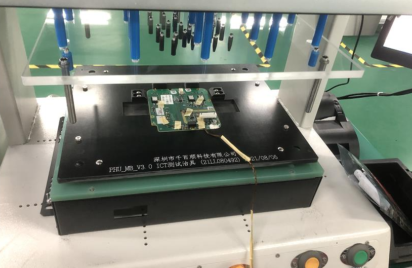

  1. 专用夹具: ICT测试需要为每款PCBA设计和制造一个专用的测试夹具(通常称为针床夹具)。

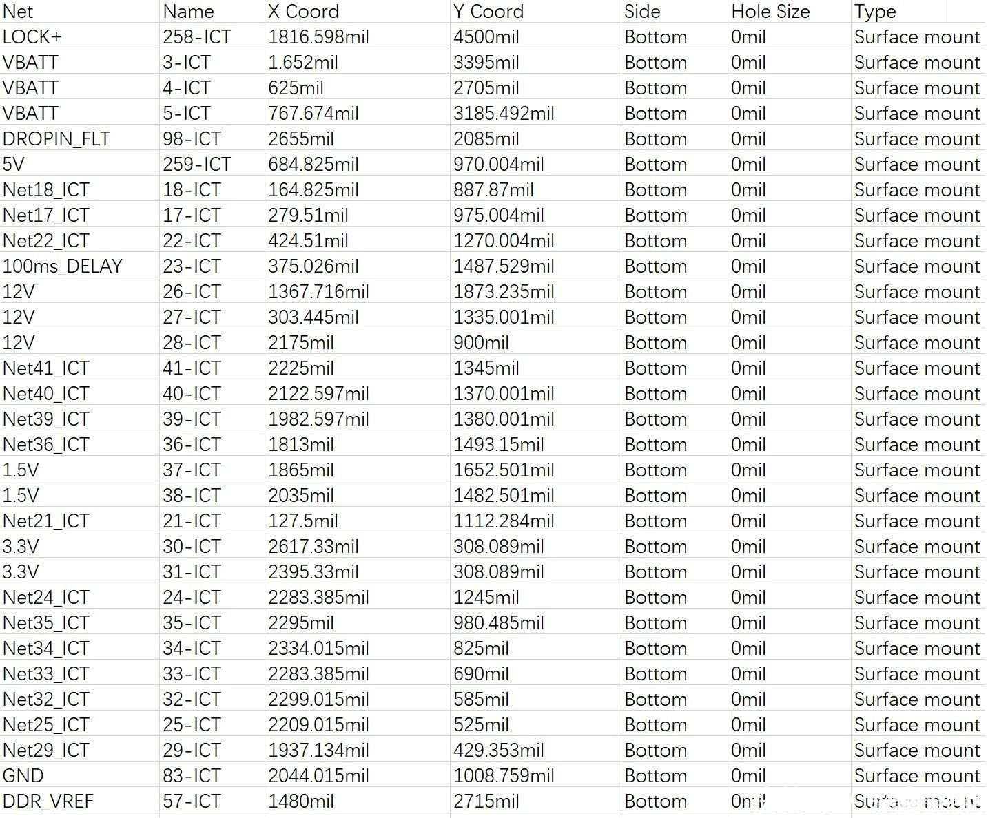

  2. 测试探针: 夹具底部装有数百甚至数千根精密的弹簧探针。这些探针会精准地压在PCBA上预先设计好的测试点上。这些测试点通常是裸露的焊盘、过孔或特定元件的引脚。
  3. 连接测试系统: 夹具通过线缆连接到ICT测试仪(一个精密的自动化电子测量设备)。
  4. 施加信号与测量: 测试仪通过探针,向PCBA上的特定节点(网络)施加精确控制的电压、电流或测试信号。
  5. 测量响应: 在同一网络或其他相关网络的测试点上,测量电压、电流、阻抗、频率响应等电气参数。
  6. 比对判断: 测试仪将测量结果与预先存储在测试程序中的“好板”标准值(或容差范围)进行比对。
  7. 输出结果: 判断被测点或被测元器件是否合格。如果不合格,测试仪会精确地定位故障点(具体到哪个网络、哪个元器件、哪个引脚),并显示或打印故障报告。

  4. 测试点依赖性: 测试依赖于板上设计的专用测试点。测试点不足或设计不当会降低测试覆盖率。高密度板难以布置足够的测试点。

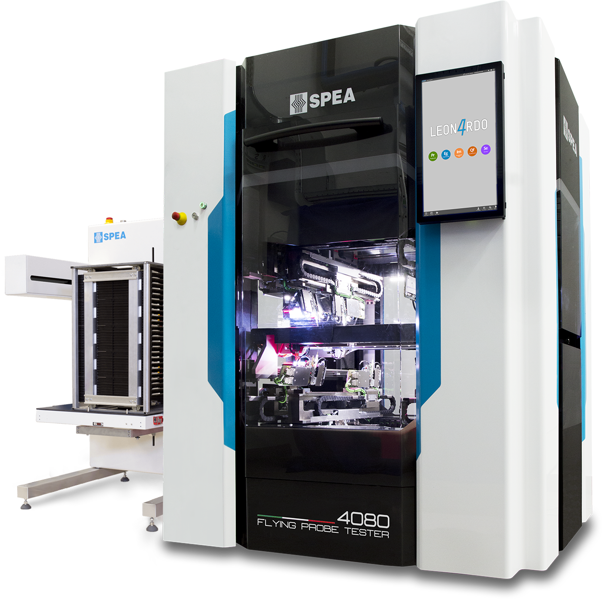

  • 飞针测试(适用于小批量、原型阶段)、AOI(自动光学检测)、AXI(自动X光检测)和功能测试一起构成完整的PCBA测试策略。
