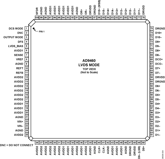

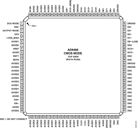

AD9460是一款16位单芯片采样模数转换器(ADC),内置一个片内采样保持电路,专门针对高性能、小尺寸和易用性进行了优化。该器件的采样速率高达105 MSPS,具有出众的信噪比(SNR),适合采用基带(<100 MHz)和中频的仪器仪表、医疗成像以及雷达接收机应用。
该ADC要求采用3.3 V和5.0 V电源供电及低压差分输入时钟信号,以便充分发挥其工作性能。对于大多数应用来说,无需外部基准电压源或驱动器件。数据输出为CMOS兼容或LVDS兼容(ANSI-644兼容),且包括能降低短迹线所需总电流的方式。
同时提供一些可选特性,供用户按照工作条件进行不同的选择,包括选择输入范围、数据格式以及输出数据模式。
AD9460采用100引脚无铅表面贴装塑料封装(TQFP_EP),额定温度范围为−40°C至+85°C工业温度范围。
