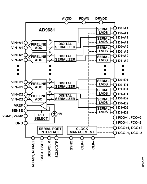

AD9681是一款8通道、14位、125 MSPS模数转换器(ADC),内置片内采样保持电路,专门针对低成本、低功耗、小尺寸和易用性而设计。该产品的转换速率最高可达125 MSPS,具有杰出的动态性能与低功耗特性,适合比较重视小封装尺寸的应用。
该ADC要求采用1.8 V单电源供电以及LVPECL/CMOS/LVDS兼容型采样速率时钟信号,以便充分发挥其工作性能。无需外部基准电压源或驱动器件即可满足许多应用需求。
AD9681会自动倍乘采样速率时钟,以便产生合适的LVDS串行数据速率。它提供数据时钟输出(DCO±1、DCO±2),用于在输出端捕获数据,以及帧时钟输出(FCO±1、FCO±2)用于发送新输出字节信号。支持独立关断各通道;禁用所有通道时,器件典型功耗低于2 mW。
该ADC内置多种功能特性,可使器件的灵活性达到最佳、系统成本最低,例如可编程时钟与数据对准、生成可编程数字测试码等。可获得的数字测试码包括内置固定码和伪随机码,以及通过串行端口接口(SPI)输入的用户自定义测试码。
AD9681采用符合RoHS标准的144引脚CSP-BGA封装。额定温度范围为−40°C至+85°C工业温度范围。该产品受美国专利保护。

方框图
