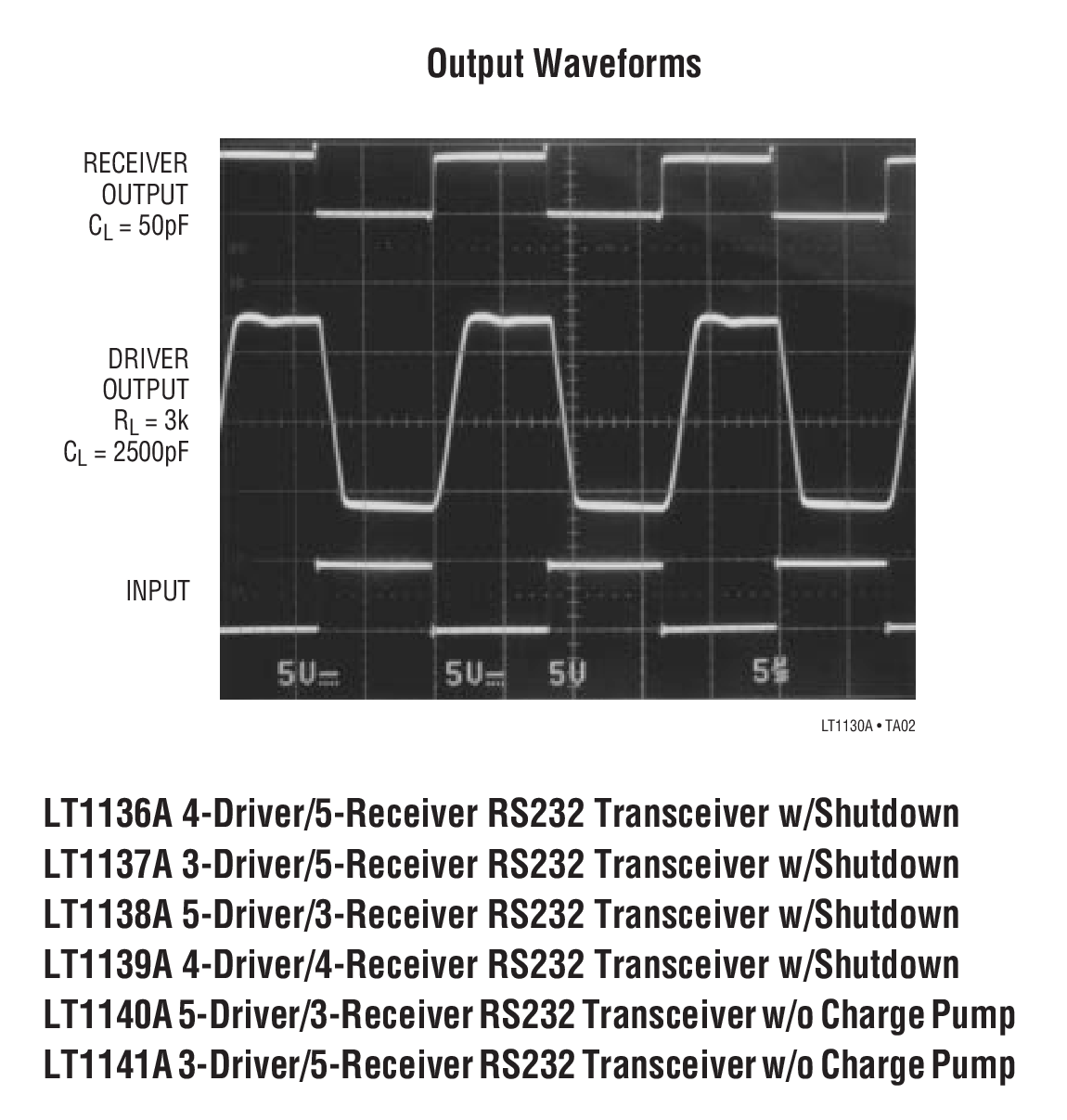

  • 120kBaud 传输速率 (RL = 3k,CL = 2500pF)
  • 250kBaud 传输速率 (RL = 3k,CL = 1000pF)

LT®1130A / LT1140A 系列 RS232 收发器采用了特殊的双极型结构技术,可在故障情况超过针对 RS232 所规定的限值时保护驱动器和接收器免受损坏。驱动器输出和接收器输入可短接至 ±30V,并不会损坏器件或电源发生器。此外,RS232 I/O 引脚能安然承受多次 ±10kV ESD 冲击。一个先进的驱动器输出级在驱动重的容性负载时传输速率高达 250kbaud。电源电流通常为 12mA,这与 CMOS 器件不相上下。

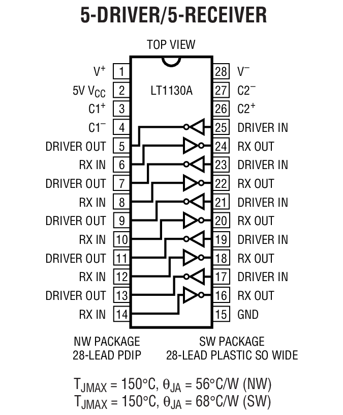

    LT1130A —— 5 驱动器 / 5 接收器 RS232 收发器

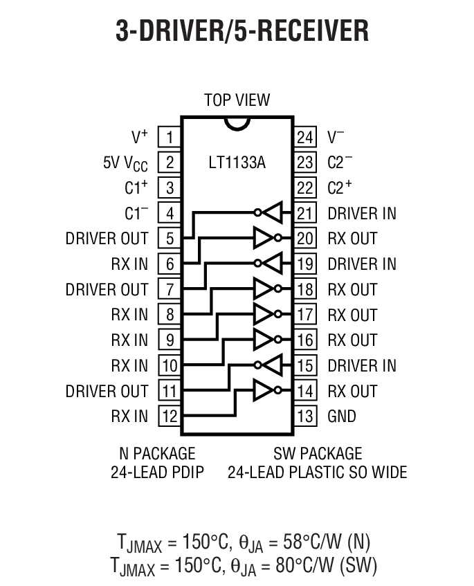

    LT1133A —— 3 驱动器 / 5 接收器 RS232 收发器

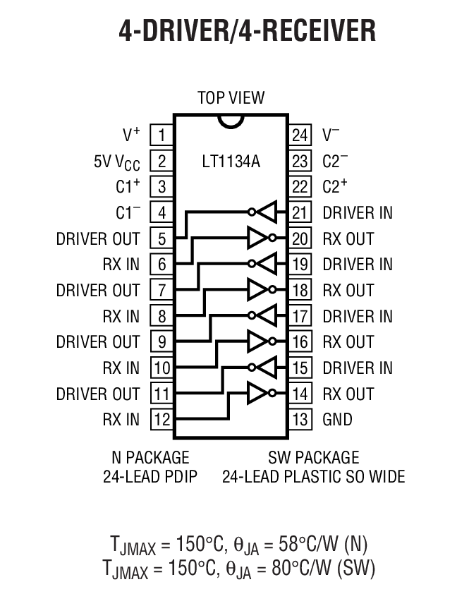

    LT1134A —— 4 驱动器 / 4 接收器 RS232 收发器

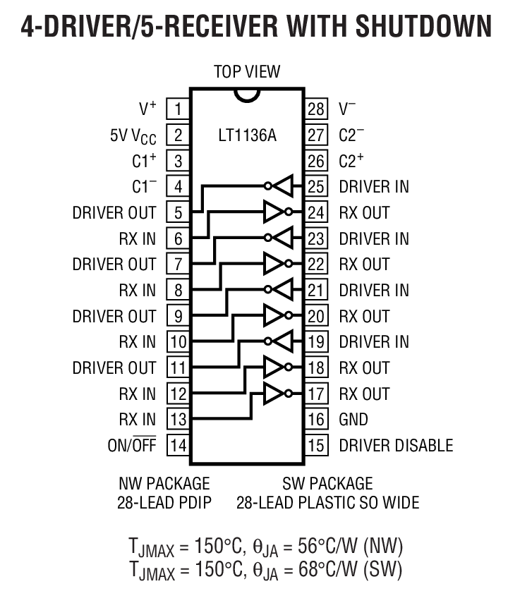

    LT1136A —— 具停机功能的 4 驱动器 / 5 接收器 RS232 收发器

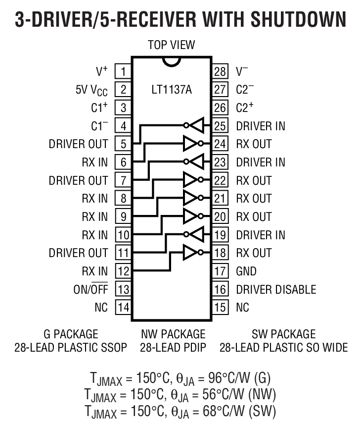

    LT1137A —— 具停机功能的 3 驱动器 / 5 接收器 RS232 收发器

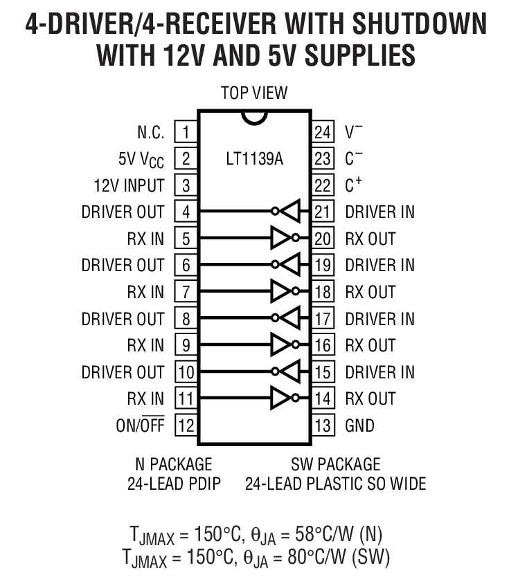

    LT1139A —— 具停机功能的 4 驱动器 / 4 接收器 RS232 收发器

方框图
