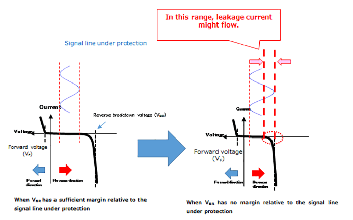

精准把控保护力度
首先需要考虑的是保护力度是否足够。正常工作(无ESD事件)时,TVS二极管反向连接,其两端电压低于反向击穿电压(VBR)。因此,TVS二极管正常工作时不导通。此时,pn结形成耗尽层,二极管起电容器的作用。
TVS二极管的反向击穿电压就像保镖的“反应阈值”,设置时需要特别讲究:它既要高于被保护信号线的最高工作电压,防止在日常工作中误动作;又要足够灵敏,确保在危险来临时能第一时间响应。如果阈值设置得太接近正常工作电压,即使在平时运行中,也可能因微小的电压波动而产生过大的漏电流,从而影响信号质量。
图1. 反向击穿电压与信号线电压(VSignal)

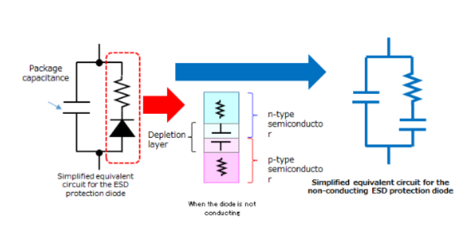

考虑对电路性能的影响
其次要考虑的是TVS二极管是否会影响到电路的正常工作,这就涉及到它的结电容(CT)。在USB 3.0、Thunderbolt等高速信号线上,TVS的电容会与线路阻抗形成低通滤波器,导致信号衰减。电容越大,对高速信号的阻碍就越明显。例如,在10Gbps的高速传输环境中,0.1pF的TVS几乎能做到“隐身”,而5pF的TVS则会造成明显的信号损耗。
图2. TVS二极管总电容
为了解决这个难题,东芝开发了独特的ESD二极管阵列工艺(EAP III),ESD保护等级保持不变,总电容为同类最低的0.1pF,可保护USB3.0/2.0、HDMI、eSATA、DisplayPort、Thunderbolt和其他高速数据线免遭ESD损害。另外,它还实现了较小的插入损耗和较低的噪声值,可应用于对信号和噪声水平敏感的无线应用。

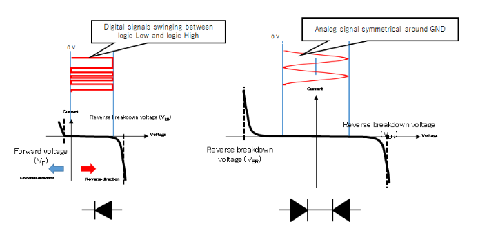

保护范围的全面覆盖
第三个重要的考量因素是保护范围是否全面,这取决于被保护信号的极性。对于只在正电压范围内变化的数字信号,单向TVS二极管就足以胜任;而对于会在正负电压间摆动的模拟信号,则需要选择双向TVS二极管,确保正负两个方向的威胁都能被有效拦截。
图3. 单向与双向极性TVS二极管
