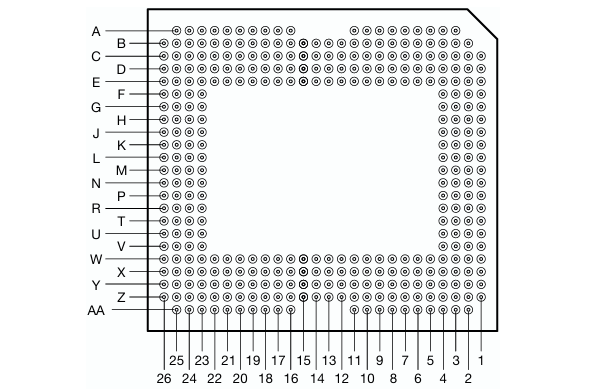

器件特性剖析
微镜阵列参数
DLP781NE 采用了 0.78 英寸对角线微镜阵列,具有全高清(1920 × 1080)的显示分辨率,微镜间距为 9.0µm,倾斜角达到 ±14.5°,还支持角落照明。这些参数使得它能够实现清晰、细腻的图像显示,为高要求的显示应用提供了基础。
高亮度适配能力
该器件支持高光功率密度,高达 40W/cm² 的总光功率密度,非常适合用于高亮度大型场馆显示器。这意味着在大型场所的显示需求中,DLP781NE 能够提供足够的亮度,确保观众在不同位置都能清晰看到显示内容。
数据传输与系统支持
DLP781NE 配备 2xLVDS 输入数据总线,支持高达 120Hz 的全高清分辨率。同时,TI DLP® 0.78 英寸全高清芯片组由 DMD、DLPC4430 显示控制器、DLPA300 微镜驱动器以及 DLPA100 电源电机驱动器组成,为设计人员提供了完整的系统解决方案,有助于缩短设计周期。
应用领域拓展
DLP781NE 的应用范围广泛,涵盖了大型场馆投影仪、智能投影仪、企业投影仪以及数字标牌等领域。在这些应用中,它能够充分发挥其高亮度、高分辨率的优势,为用户带来出色的视觉体验。
规格参数详解
绝对最大额定值
了解器件的绝对最大额定值对于确保其安全可靠运行至关重要。DLP781NE 在电压、温度等方面都有明确的限制,例如,LVCMOS 核心逻辑电源电压 VDD 范围为 -0.5V 至 2.3V,阵列工作温度范围为 0℃ 至 90℃ 等。超出这些范围可能会导致器件永久性损坏,因此在设计过程中必须严格遵守。
推荐工作条件
为了实现器件的最佳性能,推荐工作条件给出了更精确的参数范围。如 VDD 和 VDDI 的推荐电压为 1.65V 至 1.95V,VCC2 为 9.5V 至 10.5V 等。在实际应用中,尽量使器件工作在这些推荐条件下,以保证其稳定性和可靠性。
热信息与电气特性
热信息方面,DLP781NE 的热阻为 0.55°C/W,这意味着在散热设计时需要考虑如何有效地将热量散发出去,以维持器件在合适的温度范围内工作。电气特性则包括了电源电流、功率等参数,这些参数对于电源设计和功耗评估非常重要。
设计要点与注意事项
电源供应
DMD 的正常运行需要 VDD、VDDI 和 VCC2 电源,并且电源的上电和下电顺序必须严格遵循规定。上电时,VDD 和 VDDI 要先启动并稳定,然后再施加 VCC2;下电时则相反。不遵守这些顺序可能会影响器件的可靠性和寿命。
布局设计
PCB 布局设计中,由于 DLP781NE 是高速多层 PCB,需要注意信号的阻抗匹配、布线长度等问题。例如,LVDS 信号的阻抗要求为 100Ω ±10% 差分,其他信号为 50Ω ±10%。同时,要合理安排电源层和接地层,以减少干扰。
光学设计
在光学设计方面,要注意数值孔径和杂散光控制、光瞳匹配以及照明过填充等问题。TI 建议照明光学和投影光学的数值孔径定义的光锥角要相同,光瞳要尽量对齐,以避免对比度下降和图像出现瑕疵。
