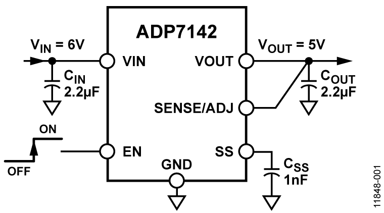

  • 使用小型2.2μF陶瓷输出电容保持稳定
  • 固定输出电压选项:1.8 V、2.5 V、3.3 V和5.0 V
    • 提供1.2 V至5.0 V范围内的16种标准电压
  • 可调输出电压范围:1.2 V至VIN – VDO(输出可调节至初始设定点以上)

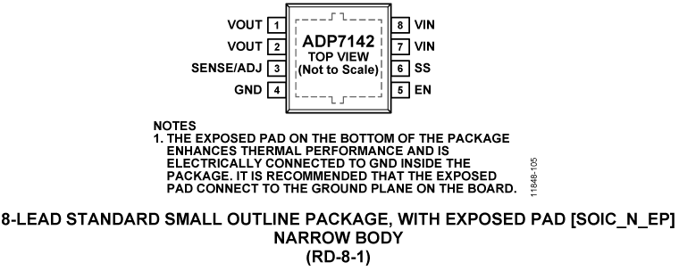

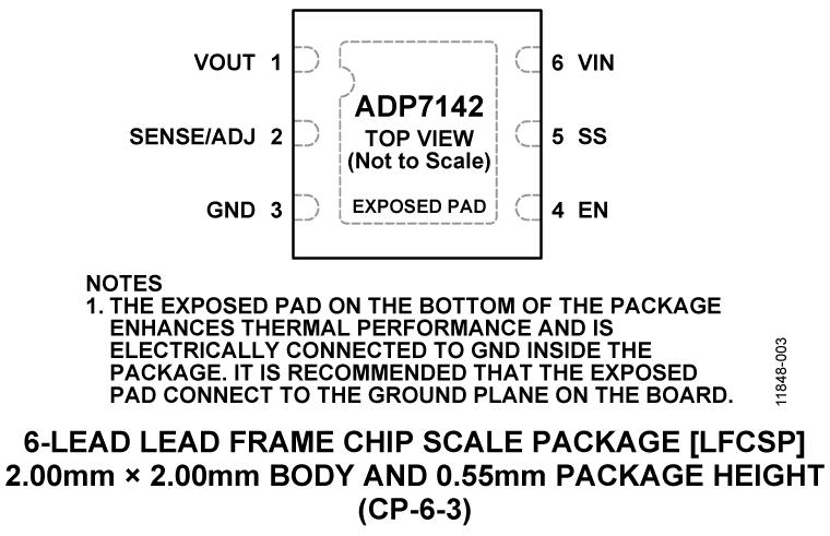

  • 2 mm x 2 mm、6引脚LFCSP、8引脚SOIC、5引脚TSOT
  • 受ADIsimPower工具支持
产品详情
ADP7142是一款CMOS、低压差(LDO)线性稳压器,采用2.7 V至40 V电源供电,最大输出电流为200 mA。 这款高输入电压LDO适用于调节40 V至1.2 V供电的高性能模拟和混合信号电路。 该器件采用先进的专有架构,提供高电源抑制、低噪声特性,仅需一个2.2 μF小型陶瓷输出电容,便可实现出色的线路与负载瞬态响应性能。 ADP7142稳压器输出噪声为11 μVrms,与5 V及以下的固定选项输出电压无关。
ADP7142提供16种固定输出电压选项。 现有库存提供下列电压版本: 1.2 V(可调节)、1.8 V、2.5 V、3.3 V和5.0 V。根据特殊要求,还可提供下列电压版本:1.5 V、1.85 V、2.0 V、2.2 V、2.75 V、2.8 V、2.85 V、3.8 V、4.2 V和4.6 V。

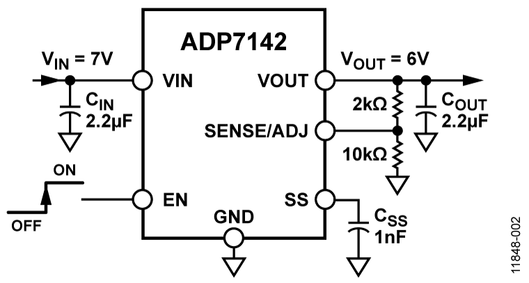

每个固定输出电压都可以通过外部反馈分压器在初始设定点以上调整。 这使ADP7142可提供1.2 V至VIN–VDO的输出电压且具有高PSRR和低噪声。
集成外部电容的用户可编程软启动提供LFCSP和SOIC封装。
ADP7142提供6引脚、2 mm × 2 mm LFCSP封装,不仅非常紧凑,而且具有出色的散热性能,适合要求最大200 mA输出电流的薄型、小尺寸应用。 ADP7142也提供5引脚TSOT封装和8引脚SOIC封装。
