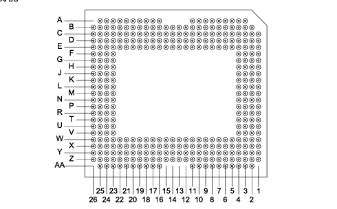

引脚配置与功能
引脚功能详解
DLP670RE 的引脚功能丰富且复杂,主要包括数据总线(A、B)、串行控制、时钟、串行通信端口(SCP)、微镜复位控制、使能和中断、稳压器监控等。其中,数据总线采用 DDR 差分信号,包含正负数据引脚,用于传输高速数据;串行控制和时钟引脚则为器件的时序控制提供支持;SCP 端口用于串行通信,实现对器件的配置和监控;微镜复位控制引脚可对微镜进行复位操作,确保其正常工作。
电源引脚功能
运行 DMD 需要 VCC、VCCI、VOFFSET、VBIAS 和 VRESET 等电源,同时必须连接 VSS。不同的电源引脚具有不同的功能,例如 VBIAS 为微镜复位信号正偏置电平提供电源电压,VOFFSET 为微镜地址电极阶跃高电压提供电源电压等。这些电源的正确配置和供电顺序对于 DMD 的可靠运行至关重要。

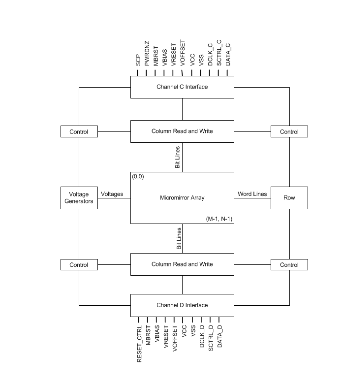

功能方框图
进入 DMD 的主 LVDS 线路通过通道 A 和 B 进行连接,而这些线路来自 DLPC4430 的通道 C 和 D。通过功能方框图,我们可以清晰地了解器件内部的信号传输和处理路径。
