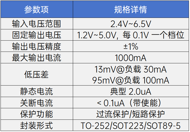

在延续经典款电路(AiP6206A/AiP6206AE)±1%高精度、低压差和低功耗的基础上,AiP6206B/ AiP6206BE最大输出电流从600mA跃升到1A,同时内部集成了过流保护和短路保护功能,确保了在各种复杂工况下的高可靠性。
产品优势
1A大电流,供电更给力:最大输出电流可达1A,同时提供TO-252、SOT223等大封装选择,轻松驱动大负载。
延续低功耗,续航不打折:静态电流典型值2.0uA,带使能版电路关断电流依旧<0.1uA,设备休眠和待机功耗几乎可忽略,有效保障设备使用寿命。
低压差,高效节能:最小压差低至13mV@负载30mA,95mV@负载100mA,可有效减小电源损耗,提高电源的利用效率。
安全可靠,应对无忧:宽输入电压范围2.4V~6.5V(兼容单节/双节锂电池), 同时内置过流/短路保护功能,应对复杂工况不宕机,电路更耐用。
关键参数

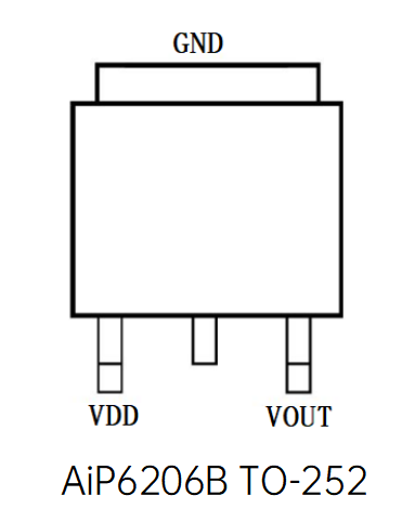

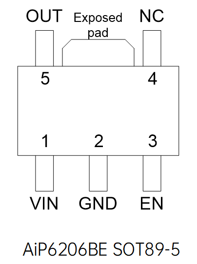

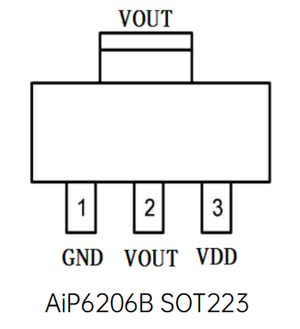

引脚排列图

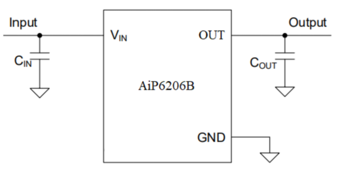

无使能引脚控制应用图:

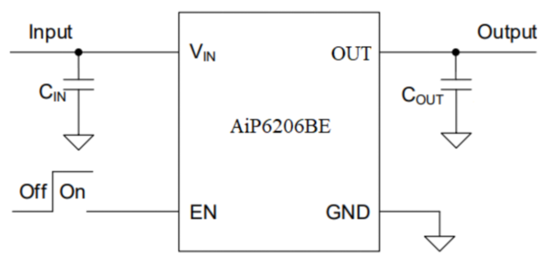

带使能引脚控制应用图:
