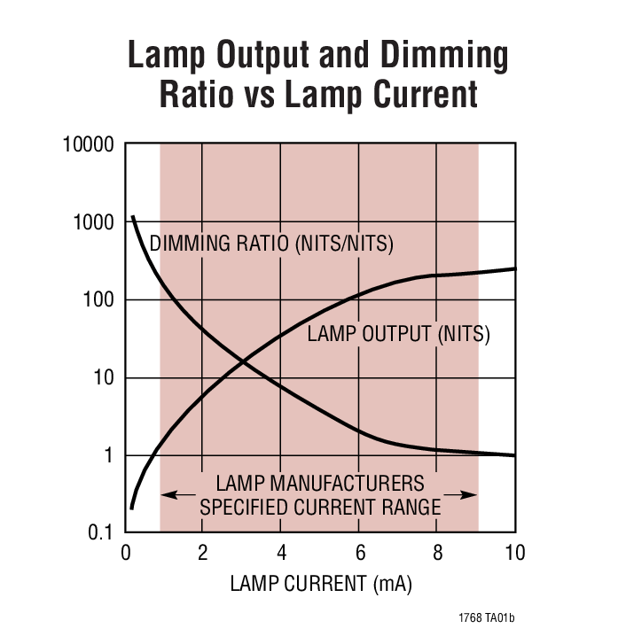

LT®1768 专为控制单或多冷阴极荧光灯 (CCFL) 显示器而设计。一种独特的多模式调光方案*结合了线性和 PWM 控制功能,以实现灯寿命、效率和调光范围的最大化。准确的最大和最小灯电流可以容易地设定。LT1768 能够检测灯故障和过压启动情况,并提供相应的保护措施。该器件的设计目标是以极少的外部组件提供最大的灵活性。
