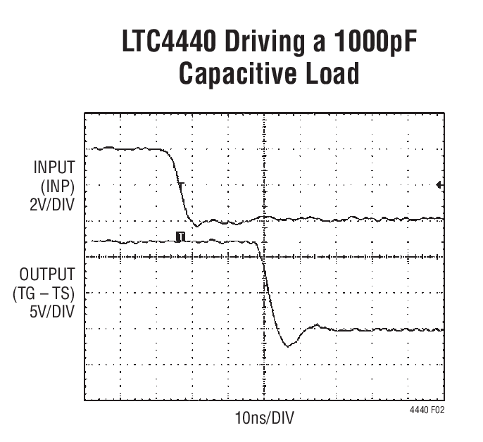

  • 7ns 下降时间驱动 1000pF 负载
  • 10ns 上升时间驱动 1000pF 负载

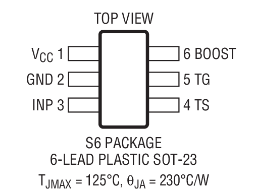

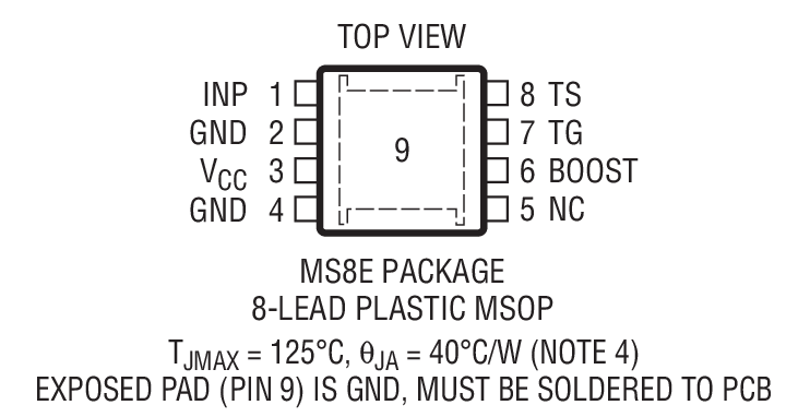

  • 扁平 (高度仅 1mm) SOT-23 (ThinSOT) 封装和耐热性能增强型 8 引脚 MSOP 封装

LTC4440 采用扁平 (高度仅 1mm) SOT-23 封装和耐热性能增强型 8 引脚 MSOP 封装。
