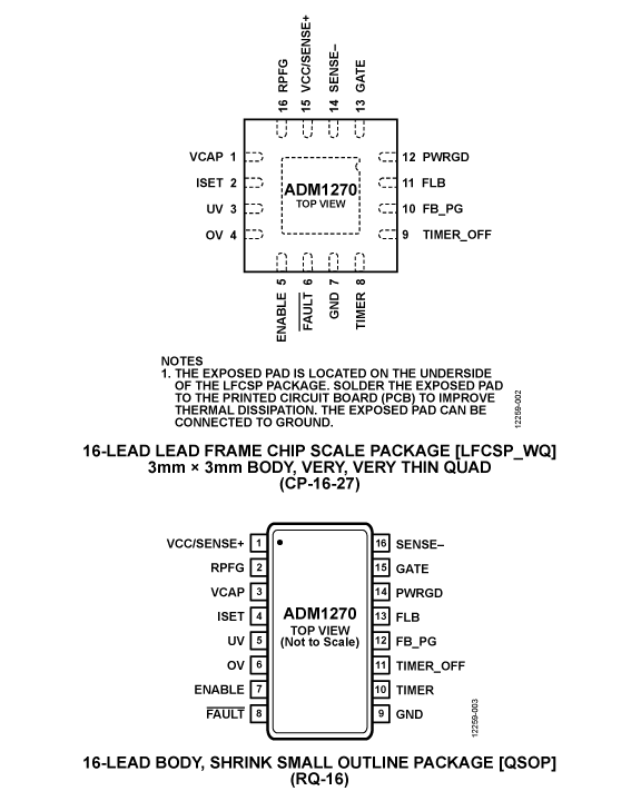

  • 16引脚3x3mm LFCSP封装
  • 16引脚QSOP封装

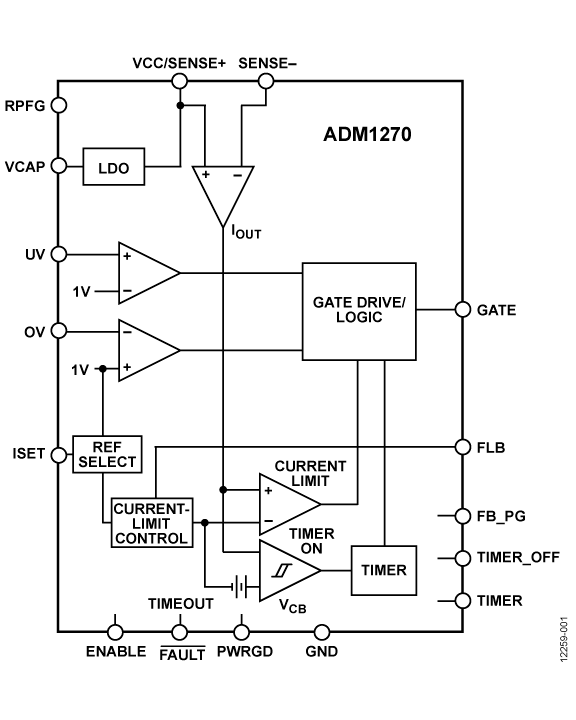

ADM1270是一款限流控制器,能够为模块化或电池供电系统提供浪涌限流和过流保护。 将电路板插入带电背板时,已放电电源旁路电容会从背板电源总线汲取大瞬态电流以便充电。 这种瞬态电流可能会导致连接器引脚永久性损坏,以及背板电源电压下降,进而引起系统中的其它电路板复位。
ADM1270设计为可通过外部P沟道FET在系统上电时控制浪涌电流。
为了保护系统免受反向极性输入电源的损害,采取了一定措施控制额外的外部P沟道FET。 该特性用来防止反向电流损坏负载或ADM1270。
