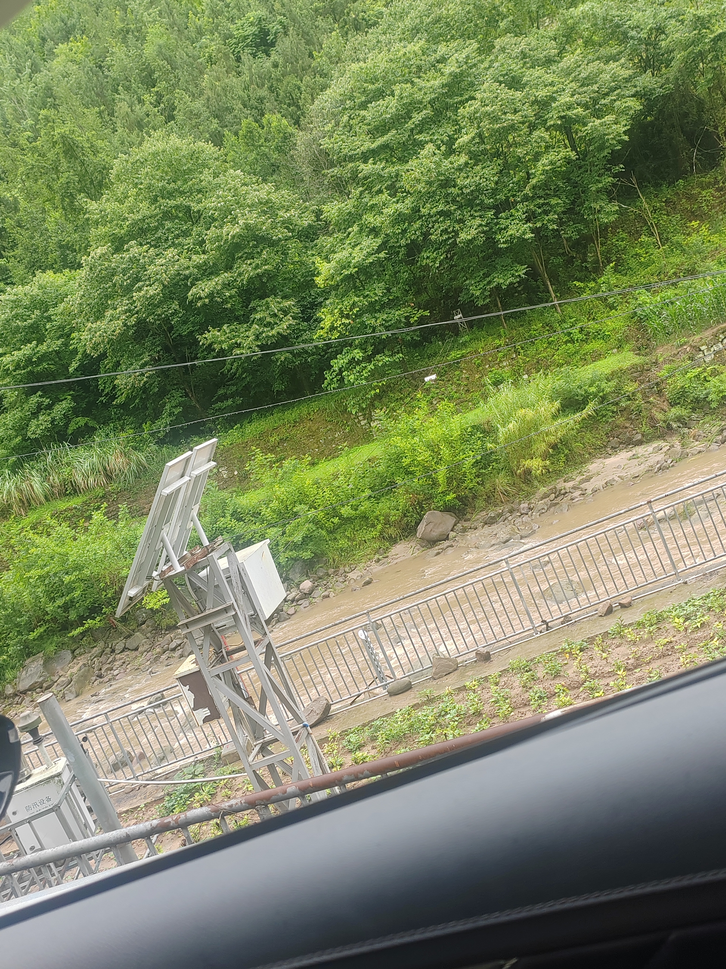

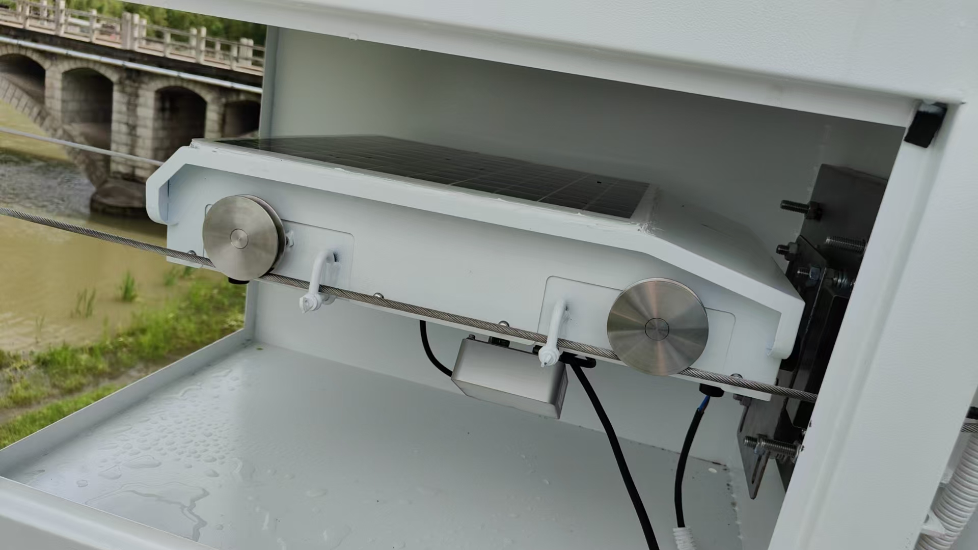

二.工作原理
缆道雷达全自动雷达波在线测流系统利用两根间距为300mm、直径≥5mm的304不锈钢钢丝绳做导轨,将雷达波测速探头、双自流电机、雷达测速控制器锂电池、无线电台等设备安装在雷达运行车内,雷达运行车通过驱动轮和转向轮悬挂在导轨绳上。当雷达测速控制器通过无线电台接收到运行指令,控制雷达运行车内的电机控制指令将雷达运行车运行到测流断面指定位置,然后将到位信息通过无线电台发送给系统控制器,系统控制器再通过电台给雷达测速控制器发送测流指令。雷达测流控制器接收到测流指令后,控制雷达测速探头开始测速测验,并及时将雷达测速探头实测流速数据通过无线电台发送给系统控制器,系统控制器同时采集水位数据,再将水位、流速等数据发送给流量计算终端,实时计算断面流量,从而实现断面无人值守自动测验。当完成测流后,将雷达运行车开回室内,自动对准充电控制箱进行充电。
