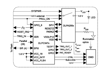

2.2 3D深度扫描模式
2.2.1 外部模式
在外部模式下,DLPC3470控制器与DLP2010LC/DLP2010NIR DMD配合,实现高精度、小尺寸的3D深度扫描。通过并行接口接收主机处理的模式或视频数据,I2C接口接收主机处理器的命令。该模式下,支持各种照明源,如IR光源、UV光源或可见光光源。
2.2.2 内部模式
内部模式下,SPI闪存存储模式,DLPC3470控制器可根据命令显示预存的模式。其设计要求和详细设计过程与外部模式相似,但在模式存储和调用方式上有所不同。
