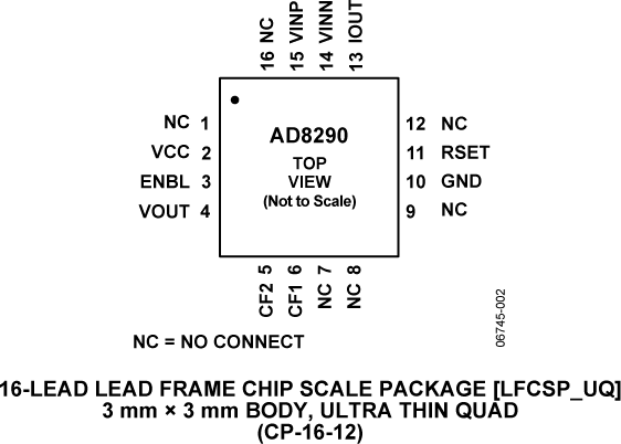

  • 节省空间:3.0 mm × 3.0 mm × 0.55 mm、16引脚LFCSP封装
