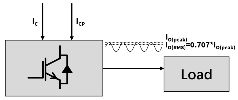

为了更清晰地展示各电流参数的定义及其在实际应用中的差异,下面提供了一张直观的图示供参考:
1
IC:额定连续集电极电流
以IM06B50GC1数据手册为例,IC是指IPM内部IGBT在特定工作条件下(Tc=25℃,TJ<150℃),能够连续承受的最大集电极电流,IC是直流电流,通常作为模块功率能力的主要参考指标。

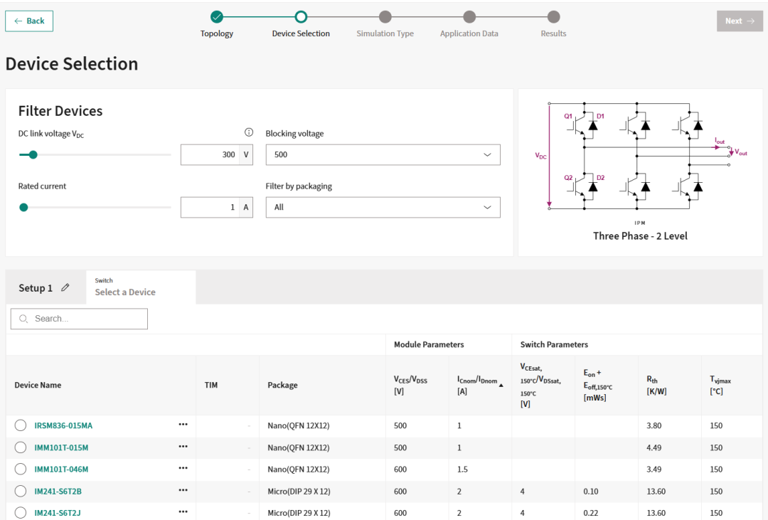

2)确保散热设计能够支持功率器件的热耗散,维持器件工作结温在安全范围(低于Tvj,max)。可使用Infineon的IPOSIM工具进行热损耗分析,如下图所示。可以参考英飞凌功率器件仿真工具IPOSIM快速入门。

ICP:峰值集电极电流
ICP为IPM模块在重复开关下允许承受的最大瞬时集电极峰值电流。在启动瞬态(如电机起动)或负载短时过流时,通常会出现一个较大的冲击电流,此时要用模块的ICP核对,注意不能超限。以IM06B50GC1数据手册为例,ICP要求的作用时间极短(小于1ms),并受器件最大结温Tvj,max限制。该器件的Tvj,max为175℃,限制条件是:每10分钟内最多持续10秒,且在整个工作周期中累计最长1小时。超出此范围可能会导致IGBT发生过热甚至击穿。

IO(peak): 输出侧正弦电流峰值
IO(peak)为一个完整交流周期内IPM输出电流的瞬时最大值,通常用于表征器件承受高瞬时负载电流的能力,特别在周期性负载(如电机、逆变器)中显得尤为重要。与IC不同,IO(peak)经常与开关频率、占空比和负载电流波形特性相关,因此需在实际应用情境中进行特别测试。

IO(rms): 输出电流有效值
IO(rms)为通常所指的是输出侧持续运行电流值,即负载运行的均方根电流(RMS值)。这一参数常用于表征IPM的长期工作能力。通常对应在稳态运行时,模块温度稳定、散热系统工作正常的前提下。

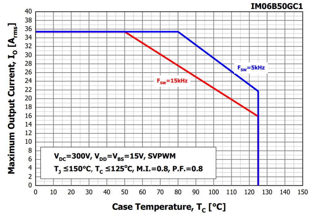

例如在IM06B50GC1数据手册中给出工作电流安全工作区(SOA)如下图所示,其中第一段边界条件是受IO(peak)电流限制,当Tc=25℃,对应的IO(rms)max= IO(peak)/1.414=35.4A
需要注意的是:此SOA仅是该器件基于固定条件下的一种结果参考。它会根据每个用户的实际工作条件而发生变化。
