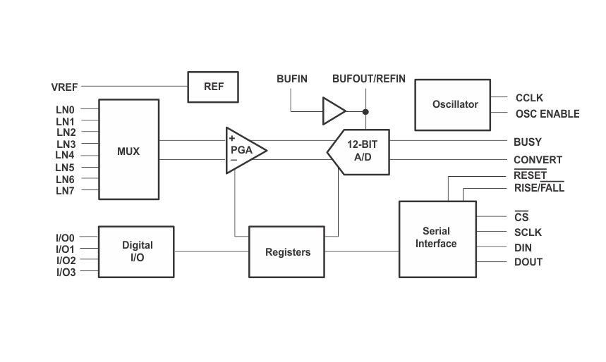

电子工程师的日常工作中,数据采集系统是一个关键的环节。今天,我们就来详细探讨一下德州仪器Texas Instruments)的ADS7870,这是一款集成了模数转换器ADC)、多路复用器(MUX)、可编程增益放大器(PGA)和参考电压源的完整低功耗数据采集系统。
文件下载:ads7870.pdf
一、产品概述
ADS7870是一款高度集成的单芯片数据采集系统,它结合了4通道差分/8通道单端多路复用器、精密可编程增益放大器、12位逐次逼近型模数转换器和精密电压参考源。该芯片具有多种可编程功能,适用于各种低功耗应用场景,如便携式电池供电系统、低功耗仪器仪表、低功耗控制系统和智能传感器应用等。

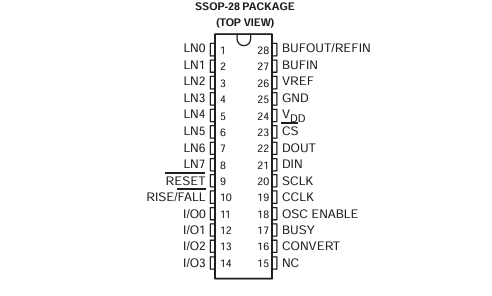

  • 引脚与ADS7871兼容,方便用户进行升级和替换。
  • 采用SSOP - 28封装,节省了电路板空间。

四、功能描述
(一)多路复用器
ADS7870的8个模拟信号输入引脚(LN0 - LN7)通过模拟开关网络连接到多路复用器。这些输入引脚可以配置为8通道单端输入、4通道差分输入或它们的组合。通过设置增益/多路复用器寄存器中的4位,可以控制开关的状态,实现不同输入通道的选择。此外,输入引脚的差分极性可以通过MUX地址中的M2位进行改变,方便用户调整转换结果的极性。
(二)转换时钟
转换时钟(CCLK)及其衍生信号被用于电压参考源、PGA和A/D转换器。CCLK引脚可以作为输入或输出。当OSC ENABLE引脚为低电平时,CCLK引脚作为输入,ADS7870依赖外部时钟进行转换;当OSC ENABLE引脚为高电平时,内部振荡器和内部缓冲器被启用,CCLK引脚作为输出。内部参考源需要连续的时钟信号,可以由内部振荡器独立提供。为了降低功耗,PGA和A/D的偏置可以根据需要开启和关闭,但振荡器、参考源和缓冲器在启用后会持续运行。
(三)电压参考和缓冲放大器
ADS7870采用了专利的开关电容带隙参考电路,该电路具有曲率校正功能,可以通过软件配置输出1.15 V、2.048 V或2.5 V的电压。内部参考输出(VREF)不能直接驱动典型负载,需要使用单独的缓冲放大器来提供负载电流。内部参考缓冲器可以快速为连接到其输出的滤波电容充电,但通常只能吸收200 μA的电流。为了提高缓冲器从正向噪声尖峰中恢复的能力,可以在REFIN引脚与地之间连接一个电阻,但这会增加功耗。
(四)可编程增益放大器
PGA提供了1、2、4、5、8、10、16和20 V/V的增益选择,是一种单电源、轨到轨输入、自动调零、基于电容的仪表放大器。PGA的增益由寄存器4中的G2 - G0位设置。当PGA输出达到削波或非线性工作状态时,输出数据的最低有效位(OVR)会被置为1,方便用户检测故障。用户可以通过读取寄存器2来确定转换过程中存在的故障条件,这对于自动量程应用非常有用。
(五)模数转换器
ADS7870中的12位A/D转换器是逐次逼近型的,默认输出为2s补码格式。根据不同的程序配置,转换结果可以通过多种方式读取。在差分输入配置下,A/D转换函数为 -2048 ≤ Code ≤ 2047,对应输入电压范围为 -VREF/G ≤ VIN ≤ (VREF - 1 LSB)/G;在单端输入配置下,A/D转换函数为0 ≤ Code ≤ 2047,对应输入电压范围为0 ≤ VIN ≤ (VREF - 1 LSB)/G。
(六)转换周期
一个转换周期需要48个DCLK周期(DCLK = CCLK/DF),其中PGA操作需要36个DCLK周期,用于捕获输入信号、自动调零、电平转换和放大输入信号。逐次逼近寄存器(SAR)转换器需要最后12个DCLK周期。为了获得最大采样速率,输入命令和输出数据必须在这个周期内进行通信,但为了获得最佳性能,不建议这样做。在转换周期内,所选MUX输入的内部电容负载会在6 pF和9.7 pF之间变化。为了减少输入信号的毛刺和干扰,可以在差分输入之间连接一个10 - nF至100 - nF的电容,该电容还可以与信号源阻抗一起作为抗混叠滤波器。当信号源阻抗大于2 kΩ时,需要更长的建立时间,因此应相应降低CCLK频率。为了实现最低功耗,每个功能所需的偏置会在转换过程中按需开启、稳定并运行。
