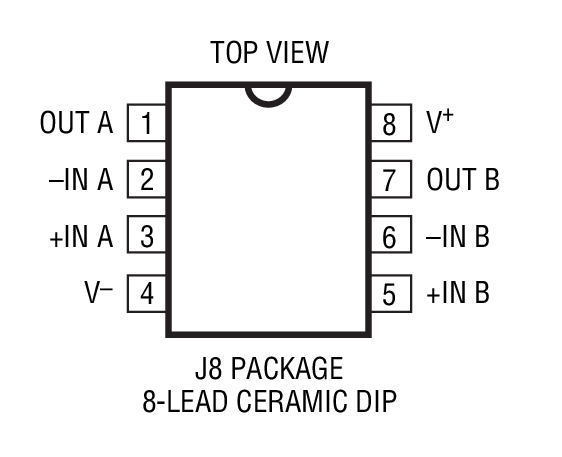

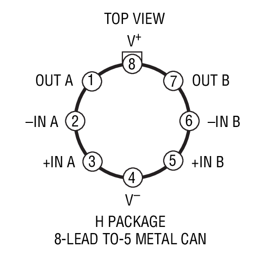

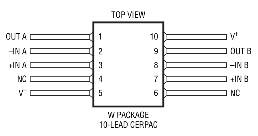

RH1078M 是一款采用标准 8 引脚配置的微功率双通道运放。该器件专为 5V 单电源操作而优化。另外,还提供了采用 ±15V 电源时的规格指标。

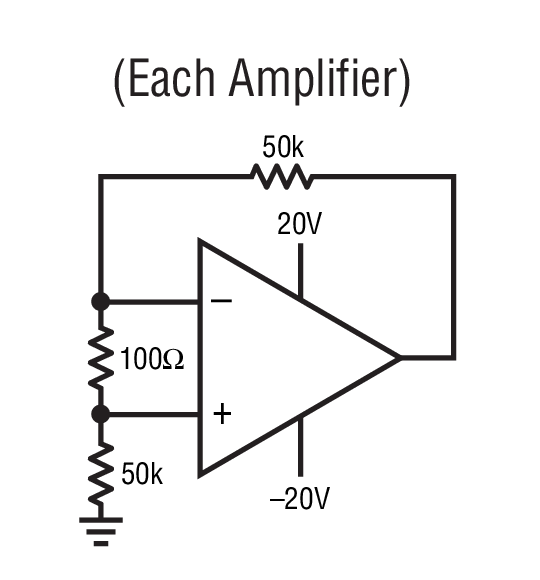

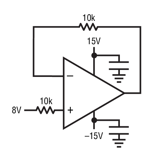

方框图
