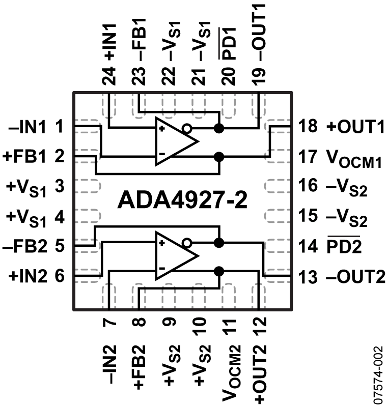

ADA4927-2是低噪声、低失真、高速电流反馈型差分放大器,适合在DC~100 MHz频率范围内驱动分辨率高达16 bit的高性能ADC。ADA4927-1/ADA4927-2的输出共模电平可调,能够容易的实现与所需的ADC输入共模电平的匹配。内部共模反馈环路还可提供出色的输出平衡和偶次谐波失真抑制。
通过四个电阻组成的简单外部反馈网络,ADA4927-2可以很容易的实现差分增益配置。电流反馈架构提供的环路增益几乎不依赖于闭环增益,从而实现了高增益时的宽带宽、低失真与低噪声,与竞争的电压反馈型放大器相比,这款器件还具有更低的功耗。
ADA4927-2采用ADI公司专有的硅锗(SiGe)互补双极工艺制造,具有极低的失真度,输入电压噪声仅为1.3 nV/√Hz。ADA4927-2的低直流失调以及出色的动态性能,使其非常适合各种数据采集与信号处理应用。

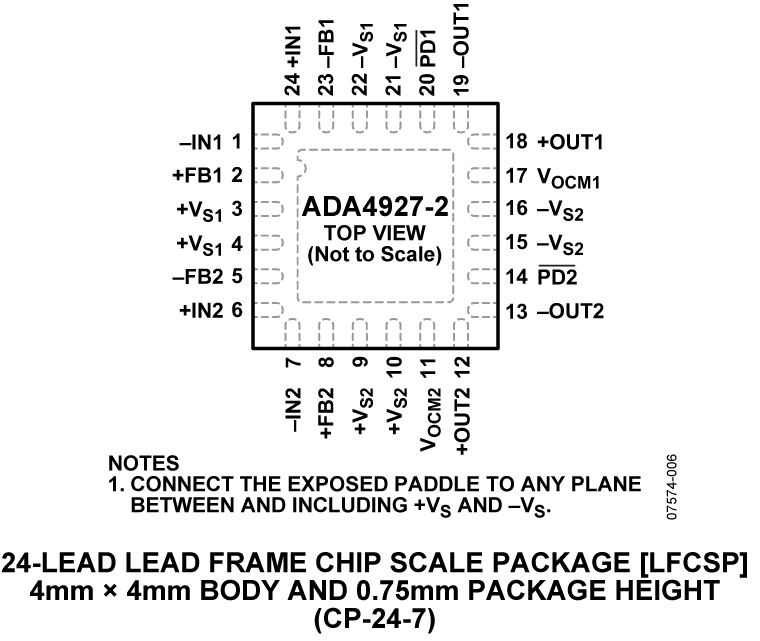

ADA4927-1采用3 mm × 3 mm 16引脚LFCSP无铅封装,ADA4927-2采用4 mm × 4 mm 24引脚LFCSP无铅封装。引脚排列针对电路板布局优化,以实现最小失真。ADA4927-1与ADA4927-2的工作温度范围为-40°C ~ +105°C。
