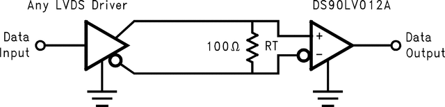

DS90LV012A和DS90LT012A是单CMOS差分线路接收器,专为需要超低功耗,低噪声和高数据速率的应用而设计。这些器件采用低压差分摆幅(LVDS)技术,支持超过400 Mbps(200 MHz)的数据速率。
DS90LV012A和DS90LT012A接受低电压(350 mV典型值)差分输入信号并进行转换它们达到3V CMOS输出电平。接收器还支持开路,短路和端接(100Ω)输入故障安全。所有故障安全条件下,接收器输出均为高电平。 DS90LV012A具有引脚排列,便于PCB布局。 DS90LT012A包括一个用于点对点应用的输入线路终端电阻。
DS90LV012A和DS90LT012A以及配套LVDS线路驱动器为高速接口应用提供了高功率PECL /ECL器件的新替代方案。

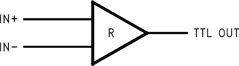

方框图 (2)
