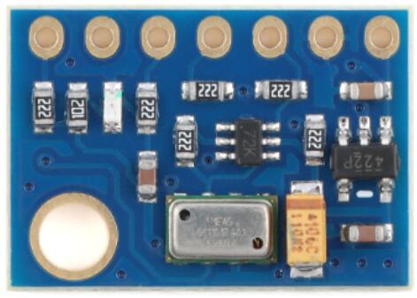

一、MS5611模块简介
MS5611是一款高分辨率高度计传感器,配备 SPI 和 I2C 总线接口。这款气压传感器针对高度计和变高仪进行了优化,高度分辨率可达 10 厘米。MS5611包含一个高线性度压力传感器和一个超低功耗的 24 位 ΔΣ ADC,并内置出厂校准系数。它可提供精确的 24 位数字压力和温度值,并提供多种工作模式,用户可根据需求优化转换速度和功耗。高分辨率温度输出无需额外传感器即可实现高度计/温度计功能。

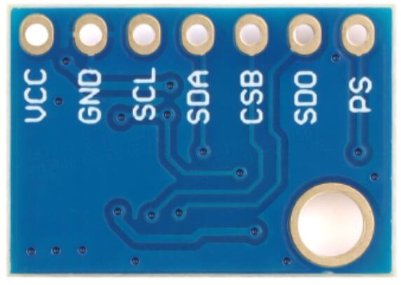

二、MS5611引脚说明
VCC电源
GND电源负
SCLI2C / SPI时钟
SDAI2C / SPI 串行数据输入
CSB芯片选择,反补码,接低电平:7位器件地址为1110111,接高电平:7位器件地址为1110110,模块默认低电平
SDOSPI串行数据输出
PS通讯协议选择,高电平为I2C通讯,低电平为SPI通讯,模块默认高电平

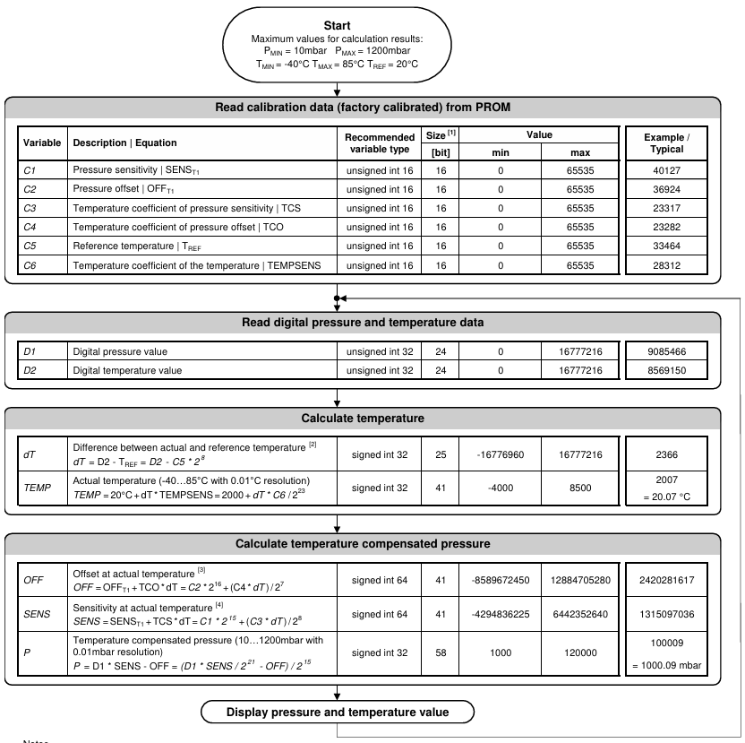

三、MS5611气压与温度读取流程与补偿分析说明
气压与温度读取流程图
第一步:读取校准参数(PROM),这些是工厂标定的补偿系数,决定精度。
C1:压力灵敏度(SENS)
C2:压力偏移(OFF)
C3:温度对SENS影响
C4:温度对OFF影响
C5:参考温度
C6:温度系数
第二步:读取原始ADC数据
D1:气压原始值(24bit)
D2:温度原始值(24bit)
第三步:计算温度
温差 dT = D2 − C5 * 2^8,dT是指当前温度 vs 参考温度 的差值。
实际温度 TEMP = 2000 + (dT * C6)/ 2^23,单位:0.01℃,如TEMP = 2007 → 20.07°C。
第四步:计算压力补偿参数
OFF(偏移)= C2 * 2^16 + (C4 * dT)/ 2^7
SENS(灵敏度)= C1 * 2^15 + (C3 * dT)/ 2^8
OFF零点偏移和SENS增益(温度会影响),这一步就是把温度误差带入气压模型修正。
第五步:计算最终气压
P = D1 * SENS - OFF = [(D1 * SENS)/ 2^21 - OFF] / 2^15,输出单位:0.01 mbar,如10009 → 100.09 mbar

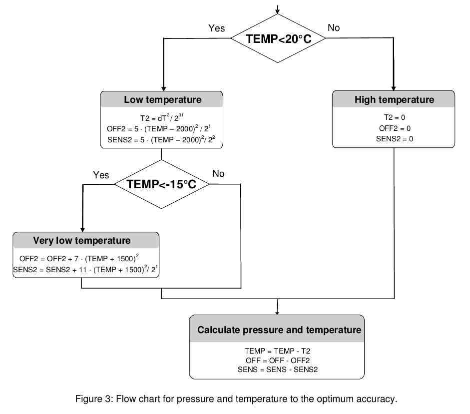

上面的流程只是基础版,数据只在20℃以上准确,低温时会出现严重非线性误差,这时就需要手动补偿。补偿流程图如下:
情况1:温度 ≥ 20°C,T2,OFF2,SENS2为0,高温区已经比较线性,不需要补偿。
情况2:温度 < 20°C(低温)
温度补偿:T2 = dT^2 / 2^31
压力补偿:OFF2 = 5 * (TEMP − 2000)^2 / 2
SENS2 = 5 * (TEMP−2000)^2 / 4
情况3:温度 < -15°C(极低温)进一步补偿
OFF2 = OFF2 + 7 * (TEMP + 1500)^2
SENS2 = SENS2 + 11 * (TEMP + 1500)^2​ / 2
最终修正补偿:
TEMP = TEMP - T2
OFF = OFF - OFF2
SENS = SENS - SENS2

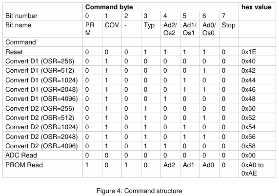

四、MS5611主要寄存器说明
Reset(0x1E):复位寄存器
Convert D1(0x40~0x48):气压配置寄存器
Convert D2(0x50~0x58):温度配置寄存器
ADC Read(0x00):ADC读取寄存器
PROM Read(0xA0~0xAE):只读校准存储器

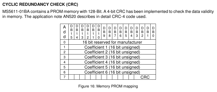

其中PROM Read只读校准存储器,MS5611在出厂时进行了校准,校准的6个系数存储 在PROM寄存器,PROM 一共 8个地址(每个16bit),从0xA0到0XAE, 一共8 * 16 = 128位,其中每两个字节为一个地址:
第0个地址:厂家保留,不用在意
第1到第6个地址:我们需要读取,后面用于气压计算
第7个地址:CRC
地址命令内容
00xA0厂家保留
10xA2C1压力灵敏度
20xA4C2压力偏移
30xA6C3压力灵敏度温度系数
40xA8C4压力偏移温度系数
50xAAC5参考温度
60xACC6温度系数
70xAE4位 CRC 校验,检测C1~C6 是否读取正确
其中,CRC校验如下

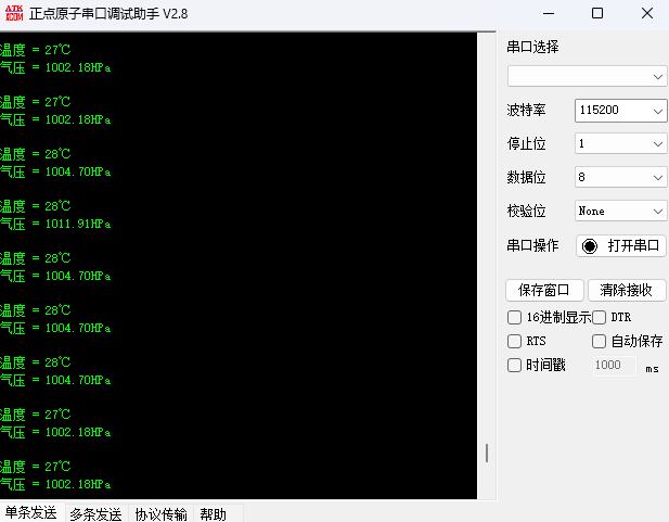

	printf("MS5611rn");
	while (1)
		temp = Get_TEMP();
		pressure = Get_pressure();
		OLED_ShowNum(46,18,temp,2,16,1);
		OLED_ShowNum(46,36,pressure,4,16,1);
		OLED_ShowString(80,36,".",16,1);
		OLED_ShowNum(86,36,(uint32_t)(pressure*10)/10,1,16,1);
		OLED_Refresh();
		//输出温度
        printf("温度 = %.0f℃rn",temp );
        //输出气压
        printf("气压 = %.2fHParn",pressure );
        printf("n");
		Delay_ms(1000);
