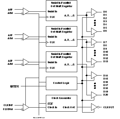

SN65LVDS86A FlatLink™接收器包含三个串行输入7位并行移位寄存器和四个低压差分信号(LVDS)线路接收器单个集成电路。这些功能允许通过四个平衡线对导体从兼容的发送器(如SN75LVDS81,?? 83,?? 84或?? 85)接收同步数据,并扩展到21位单端低压LVTTL同步传输速率较低的数据。
接收时,接收高速LVDS数据并以LVDS输入时钟(CLKIN)速率的七倍加载到寄存器中。然后以CLKIN速率将数据卸载到21位宽的LVTTL并行总线。 SN65LVDS86A在输出时钟(CLKOUT)的下降沿提供有效数据。
SN65LVDS86A仅需要四个线路终端电阻用于差分输入,很少或不需要控制。数据总线在发送器的输入端和接收器的输出端看起来相同,数据传输对用户是透明的。唯一的用户干预是可以使用关闭/清除( SHTDN )低电平有效输入来禁止时钟并关闭LVDS接收器以降低功耗。该信号的低电平将所有内部寄存器清零至低电平。
