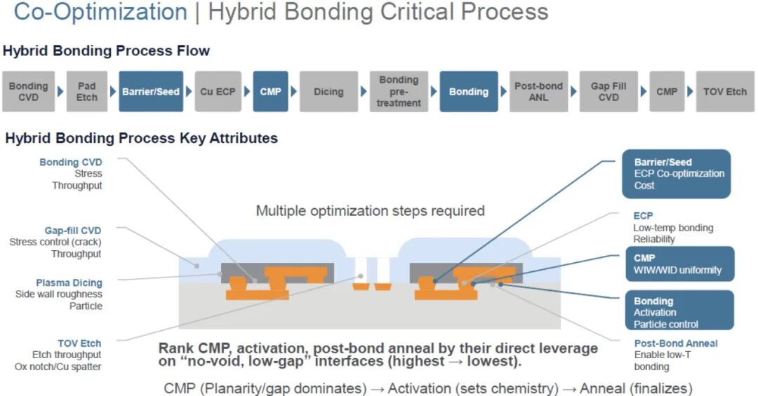

在先进封装领域,混合键合(Hybrid Bonding)是实现芯片高密度堆叠的核心技术。它不同于传统的焊接或胶粘,而是将铜焊盘和绝缘介质(通常是氧化物)同时贴合,达到近乎“无缝”的原子级连接。这项工艺的难度极高,需要对多个环节进行协同优化。下图展示了混合键合的关键工艺步骤及其挑战。
工艺流程概述
从晶圆开始,先通过化学气相沉积(CVD)生长一层绝缘介质,再光刻刻蚀出焊盘图案,沉积阻挡层和种子层,接着用铜电镀(ECP)填充凹槽,最后用化学机械抛光(CMP)将表面磨平,使铜和氧化物共面。之后,晶圆被划片成芯片,对键合面进行等离子活化处理,然后在低温下预键合,让两片芯片靠分子力初步吸附。最后经过一步低温退火(Post-bond Anneal),铜原子相互扩散形成可靠的电气连接,而介质界面也牢固愈合。
关键工艺属性与优化
混合键合对多项工艺有严格要求,必须协同优化:
· 键合CVD与电镀(ECP):沉积的介质膜应力要低,避免翘曲;铜填充必须无空洞。两者的热匹配也很重要。
· CMP:这是最关键的一步,直接影响键合质量。CMP后的表面必须极度平坦,且铜与氧化物的高度差(dishing/erosion)极小,否则键合时会出现空隙或非接触。
· 等离子活化:通过表面处理激活键合能,为预键合提供足够的化学亲和力。活化均匀性影响键合强度。
· 低温退火:最终让铜焊盘熔合,同时不损伤器件。退火温度越低越好,但需要与CMP平坦度和活化处理协调。
· 其他挑战:等离子划片的侧壁粗糙度、颗粒控制、刻蚀通量、应力导致的裂纹、可靠性等都需要综合考量。
三个关键影响因素的排序
图片最后给出了对“无空隙、低间隙”界面最有直接影响的三个步骤的排序(从高到低):
1. CMP:平坦度和微观高度差决定了键合界面的物理接触完整性,是第一位。
2. 等离子活化:决定了表面化学状态,影响键合初始强度。
3. 退火:最终固化铜连接,但前提是前两步做得好。混合键合就像在指甲盖大小的区域上,同时完成成千上万个微型“焊接”和玻璃“熔接”,任何一步的微小偏差都会导致电气失效。正因为工艺协同如此复杂,它才成为3D芯片堆叠中最有挑战也最有价值的技术之一。
