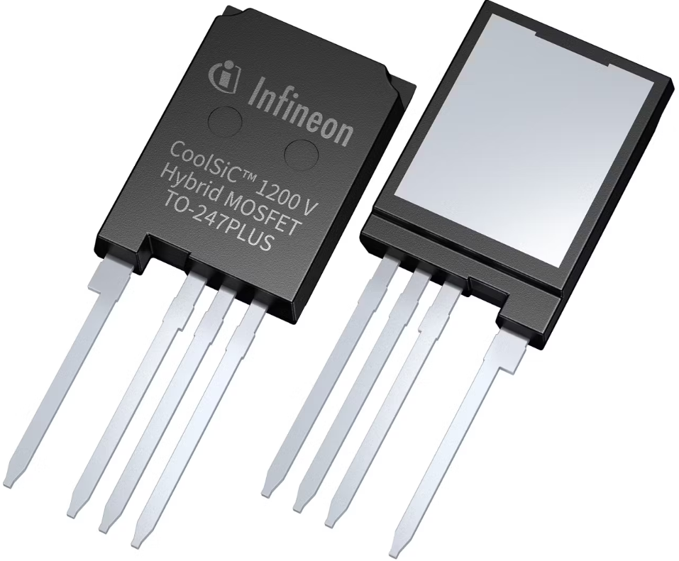

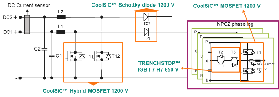

CoolSiC MOSFET 1200V G2混合碳化硅分立器件,采用 TO-247 4引脚封装,融合了第二代MOSFET技术搭配一颗用于软开关的1200V、发射极控制型第7代 (EC7)硅二极管,专为太阳能最大功率点跟踪(MPPT)级设计,英飞凌创新式解决方案为紧凑、可靠且高性价比的系统提供更优异的性能。

IMY120R036CM2H
IMY120R036AM2H
IMY120R018CM2H
产品框图

组串式逆变器
