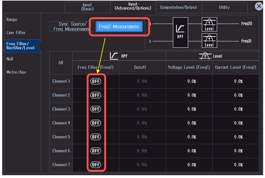

横河WT5000的第二频率测量:WT5000可以同时测量单个输入信号的两个频率(如基波和载波)。将第二频率测量功能打开后,可以设置第二频率的高通截止频率及交叉电平。
如上图所示,例如,如果单元1的电压信号基波为50Hz并叠加1kHz的载波信号,WT5000可以同时测量50Hz和1kHz。测量1kHz频率时,需要设置第二频率测量的频率滤波器。

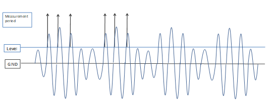

高级频率滤波的应用实例:失真波形的周期检测方法
利用WT5000功率分析仪频率滤波器中的高级设定,精确设置数字滤波器的截止频率和零交叉电平,可以准确测量失真波形的周期。
wKgZO2oZQ_aAYdSlAABQoNkXoQY128.png▲ 整流器OFF时的测量周期检测
如上图中的电源整流波形,由于每个载波周期的幅值变化很大,使用默认的过零交叉电平很难测得稳定的载波频率。如果手动调整交叉电平,就可以准确测得载波的频率。

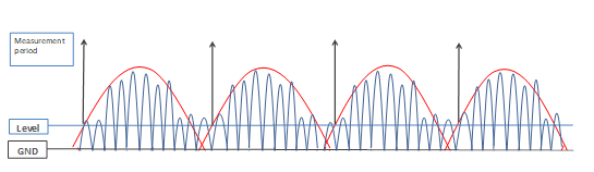

通过打开整流器功能,将上述波形整流为下图的波形,然后设置合适的频率滤波截止频率,再设置合适的交叉电平位置,就可以得到信号的变化周期(基波频率)
