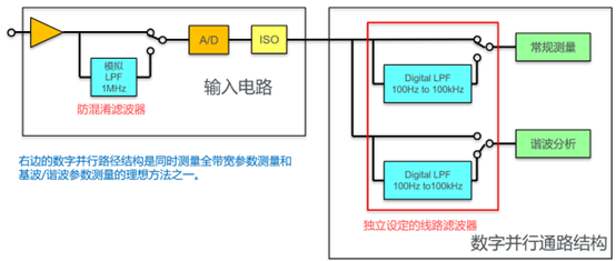

WT5000线路滤波器(Line Filter)的数字并行通路结构
由于谐波分析算法的特殊性,WT5000中将常规测量和谐波分析分别用两个并行的运算电路进行数据处理。
常规测量回路:采用常规功率算法,负责电压、电流、功率、效率等常规参数的运算
谐波分析回路:采用FFT算法,负责相关信号的各次谐波运算及谐波畸变率等谐波分析
常规测量和谐波分析对信号的滤波处理要求不同;WT5000采用了数字并行通路结构,为常规测量和谐波分析分别配备了独立的数字线路滤波器,用户可以单独设置截止频率。

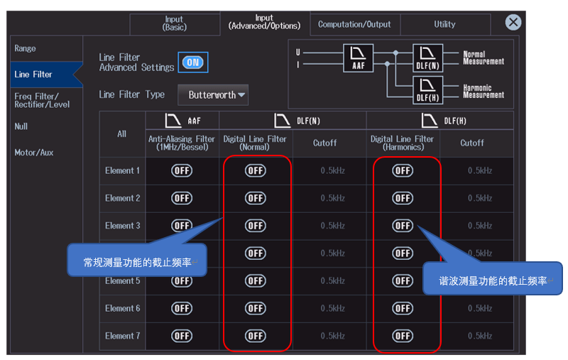

如下图所示,将高级线路滤波器设置打开时,即可单独对每个通道的常规测量和谐波测量分别设置不同的截止频率;两个线路滤波器的截止频率可以从100Hz至100kHz,以100Hz的分辨率任意设定。
